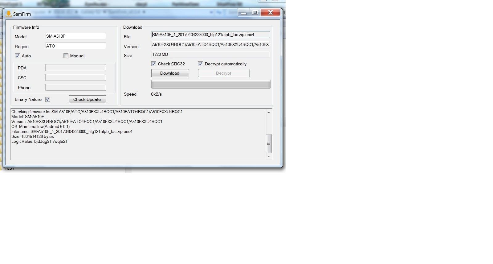

Checking firmware for SM-A510F/ATO/A510FXXU4BQC1/A510FATO4BQC1/A510FXXU4BQC1/A510FXXU4BQC1
Error loading library: 14001
Please make sure "Microsoft Visual C++ 2008 Redistributable Package (x86)" and "Microsoft Visual C++ 2010 Redistributable Package (x86)" are installed
Error: Could not send BinaryInform. Status code 200/401
Authorization failed
Could not fetch info for SM-A510F/ATO. Please verify the input or use manual info

@Ecogamer
Solange die Region/CSC eine gültige also nicht vertippelt, würde SamFirm das Paket downloaden. Trag mal DBT für die freie deutsche ein.
Und nutze bitte "Antworten" und nicht "Zitieren" oder makiere eine Passage und wähle dann "Zitieren"
Nachtrag: ATO geht siehe Screenshoot.
Gruß Nick Knight
