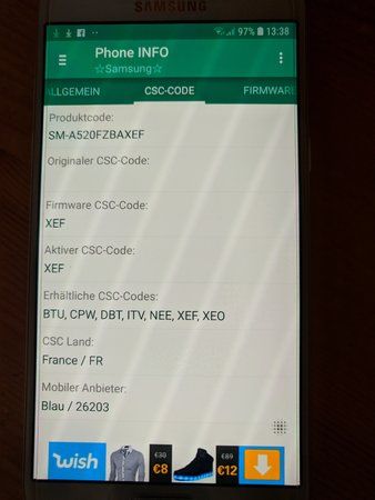

[doublepost=1544964041,1544963356][/doublepost]Das ist aktueller Stand MVIMG_20181216_133844.jpg

Also XEF Gerät wie ich vermutet hatte.

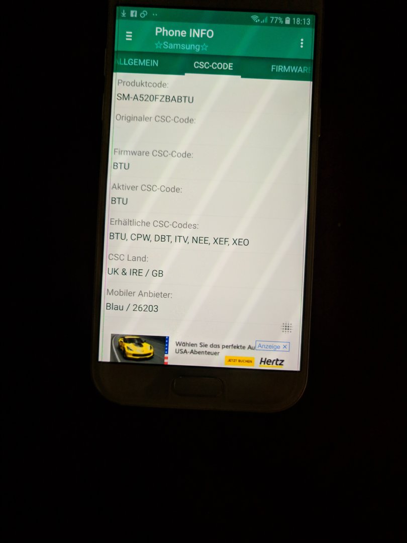

Ok, ich werde jetzt DTM herunterladen und mit Odin (4-teilig flashen)
Danach "kurz" einrichten, damit Screenshot mit AppPhone Info machen kann.
Danach, wenn die CSC umgeschubst sein sollte, DBT drüberbügeln?

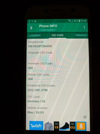

[doublepost=1544975502,1544971832][/doublepost]1. Teil scheint geklappt zu haben, ...
@J-P
jap, klappte
jetzt die 4-teilige DBT flashen?
@J-P
:thumbup:
ich geb es auf....
Die DBT geflasht und das Ergebnis...
Reaktionen: maik005
