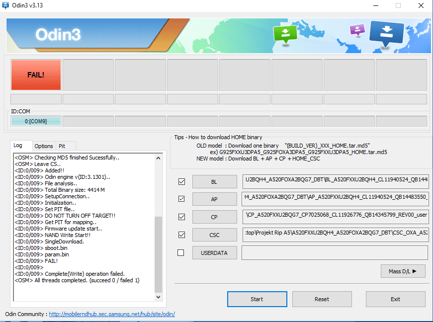

durch einen "Fehlkauf" geriet ich in Besitz eines Samsung Galaxy A5 2017 mit der Modellnummer "SM-A520FZDDXSG", welches leider deswegen die Länderkennung der Vereinigten Arabischen Emirate beinhaltet.
Nach einer Weile entschied ich mich dafür, mein Gerät zu debranden.
Nun sitze ich hier und versuche mein Gerät per Odin zu flashen, leider ohne Erfolg.
Die .Zip Datei, die ich versuche zu flashen ist die "A520FXXU6CRH1_A520FOXA6CRH1_DBT" (Germany Open) Datei.
Ich bekomme die folgende Fehlermeldung beim Flashen im Download-Mode:
SW REV. CHECK FAIL(BOOTLOADER) DEVICE: 5, BINARY: 2.
Ich bin mir nicht sicher, woran das liegen kann.
Jegliche Hilfe und Ratschläge wären nett, danke.
Mein Handy wurde vorher gerootet mit Magisk-v17.1
- TWRP-3.2.3-0 ist installiert
- Ich benutze die Odin3 v3.12 Version
- Die Samsung USB Driver sind auch alle schon installiert
- Das letzte installierte Update "A520FXXU5CRGD"

@Suppenhund
3 Probleme.
1. mind. Odin 3.13.1 nutzen
2. du brauchst die 4 Teilige "Binary Version" der Firmware. Diese bekommst du mit dem PC Programm SamFirm (Haken bei "Binary Nature"!)
3.
Dieser Fehler kann bei dieser von dir genannten Firmware eigentlich nicht sein...

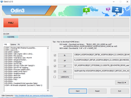

Danke für die schnelle Antwort,
ich benutze schon vorher die "Binary Version" der Firmware.
Ich habe nun gerade das Flashen mit der aktuellen Version von Odin ausprobiert, leider wieder erfolglos.
Die Fehlermeldung im Download-Mode blieb auch gleich sowie die in Odin.

@Suppenhund
jetzt hast du eine uralte Firmware.
du brauchst eine Firmware mit Binare Version 5 oder höher.
siehe hinter dem XXU/XXS die erste Zahl
Reaktionen: Suppenhund
Ich bin dir sehr dankbar, es hat funktioniert!
