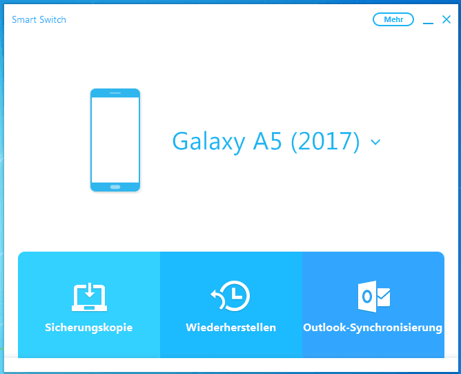

@html6405
So dann hier einmal die Bilder!!
Weil du Speicherfehler ansprichst, wie biegt man das hin falls es einer sein könnte?
Lg Andy

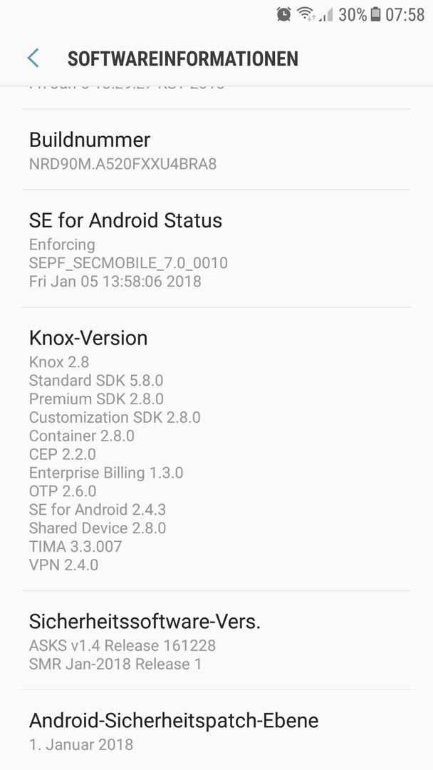

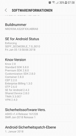

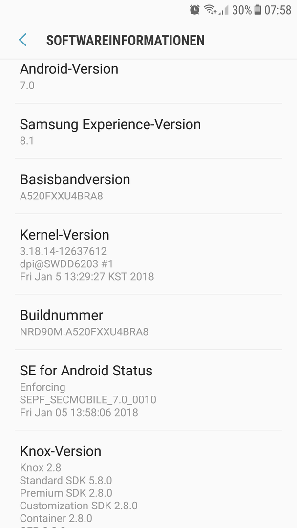

Hallo zusammen
So nach langer Schreibpause melde ich mich auch mal wieder zurück und zwar mit meinem Samsung Galaxy A5 das war in der Zeit zur Reparatur da ich ja Vertrag hatte oder habe ich da ja eine gewisse Garantie drauf und die haben komplett alles getauscht die Platine wurde neu getauscht und konnten diesen komischen Fehler den ich hatte auch so mit einer neuen Software nicht lösen da sich nichts mehr hat aufspielen lassen im Anhang findet ihr gleich zwei Bilder die sind jetzt meine Versionen oder technischen Daten die ich jetzt momentan habe die mir vom Werk aus drauf gemacht worden sind.
