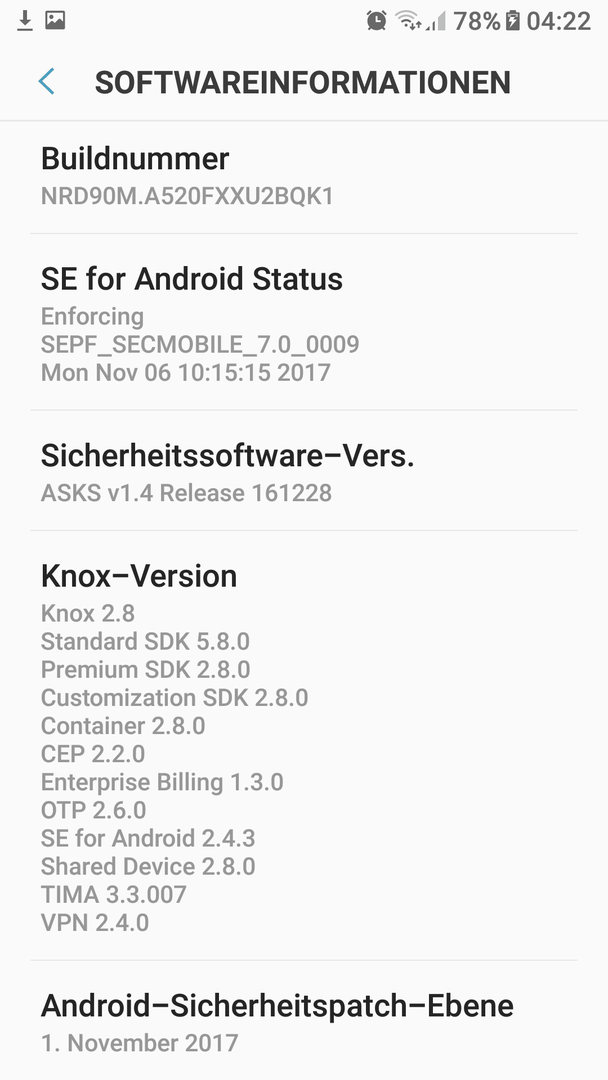

Ich wollte gefragt haben ob ihr genau
wie ich das Problem habt, das nach dem letzten Update weder Root noch ein anderes Recovery Flashen fehl schlägt.

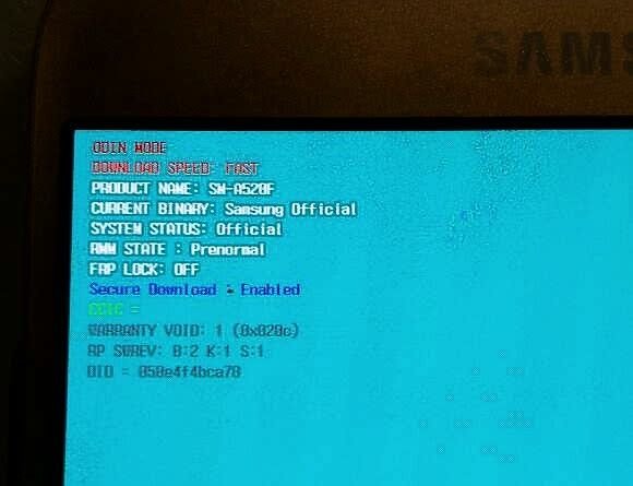

Wenn ich im Downloadmodus zwecks odin bin steht da PRENORMAL sonst stand doch immer offiziell oder Custom an dieser Stelle.
Habt ihr eventuell dafür schon eine Lösung oder eine Idee.
Anbei im Anhang Bilder meiner Version und eines des Download moduses
Mit freundlichem Gruß
Andy

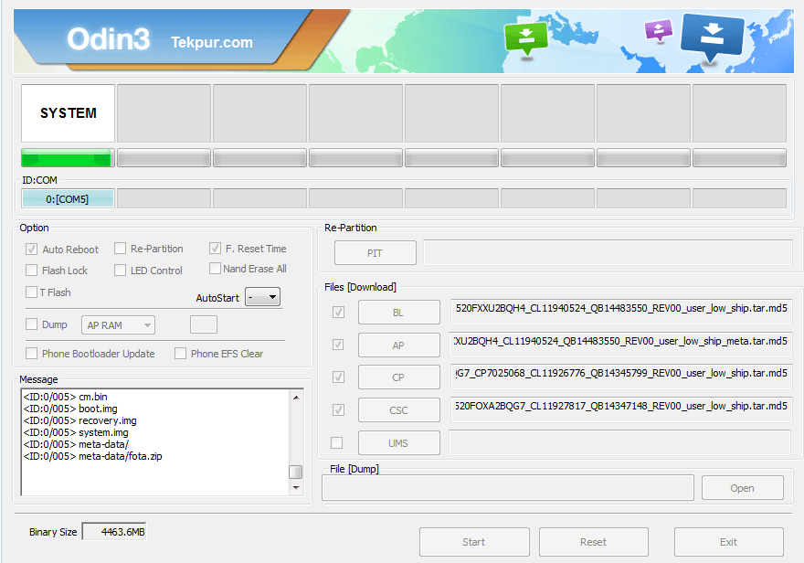

So dann mal die neue Info,
habe mir über das Tool SamFirmware die DBT heruntergeladen, und versucht zu flaschen. Es geht soweit auch voran, nur kurz vor abschluss des flashens
gehts einfach nicht weiter. der Flashvorgang stoppt (ohne Fehlermeldung) bei der installation irgendwelcher meta-data die sich in der AP verbergen. Also man könnte Stunden warten es tut sich ab diesem Punkt nichts mehr.
langsam verzweifel ich an dem Ding. Was kann man noch machen.

@html6405 der flashvorgang hört kurz vor ende auf ohne jegliche Fehlermeldung. Der Grüne Balken bei ODIN wirkt als würde er noch flashen aber nach 30 Minuten war mir das schon arg zu lange habe dann den Flashversuch erneut gestartet aber auch da war wieder ewiges warten angesagt. das komische ist nur das nicht einmal eine einzige Fehlermeldung zu sehen ist oder kommt. Gestern dachte ich ich hätte es geschafft, weil ich konnte gestern TWRP einmal flschen, da ich mir dann nur unsicher war ob ich die reihen folge richtig einhielt wollte ich es noch einmal in ruhe flashen aber da ging es schon nicht mehr. Habe bei XDA mal gelesen das man zuerst ROM flasht dann Root durch TWRP etc macht und zum Schluss über das recovery eine zip Datei flashen soll die wie folgt heisst no-verity-no-encrypt_ashyx da ich gestern aber schon so zerstreut war zwecks der ganzen flasherrei habe ich mir nicht gemerkt wie ich auf einmal dazu kam das TWRP flashen zu können.und seit dem habe ich immer wieder das Pech das es zum verrecken nicht klappen will

Ach so man wollte mal wissen was als Fehlermeldung kommt wenn ich TWRP flashen wollte --> Only official released binaries are allowed to be flashed (RECOVERY) das ist der Satz
und das flashen einen neuen Rom mit dem Wortlaut manchmal war auf das bezogen das es dann bei Odin einfach stopt. und man Stunden warten kann und immer noch nichts weiter geht. So das man abbrechen muss.
hier ein bild noch wie es in odin aussieht zwecks flashen und diesen meta data zeugs
