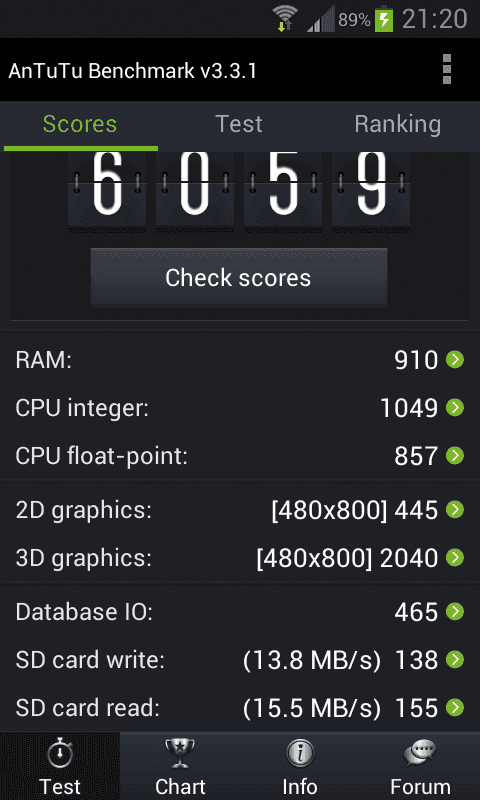

So, habe mich getraut.
- Mein Weg: GB->MC4 (+PIT)->MC8 (TMN)->MF1
- habe und hatte 624 MB
- läuft (bisher) sauber, so wie vorher nur unter GB (s. Pic1)

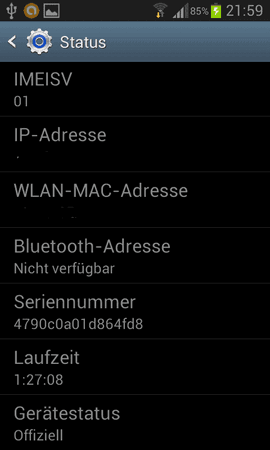

- Seriennummer kann ich auch nicht entschlüsseln (s. Pic2)

@Mattes: Die Seriennummer, die wir hier brauchen, kann man nicht auslesen, die steht unter dem Akku ...
Reaktionen: mattes1202
:blushing: sry, mein Fehler,
wusste nicht, das es ne Seriennummer (digital) und ne Seriennummer (analog) gibt, bzw. hab zu flüchtig über die posts gelesen.
