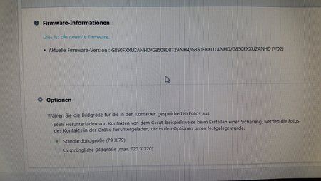

habe auch gerade die DBT G850FXXU2ANHD drüber gebügelt.
Aber wenn ich mein telefon mit kies verbinde zeit er mir immer noch VD2 an also Vodafon Branding.
Es ist auch nicht gerootet oder so.
Woran kann das liegen?

Moin,
hast du danach ein Werksreset durchgeführt? Danach sollte es passen. ;)
Reaktionen: nene
Nein werde ich mal versuchen danke
Hat funktioniert :lol:

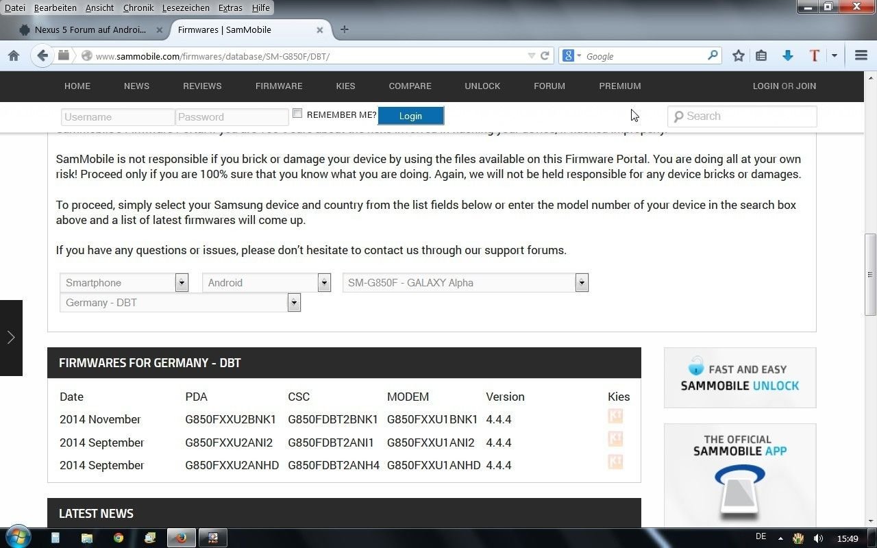

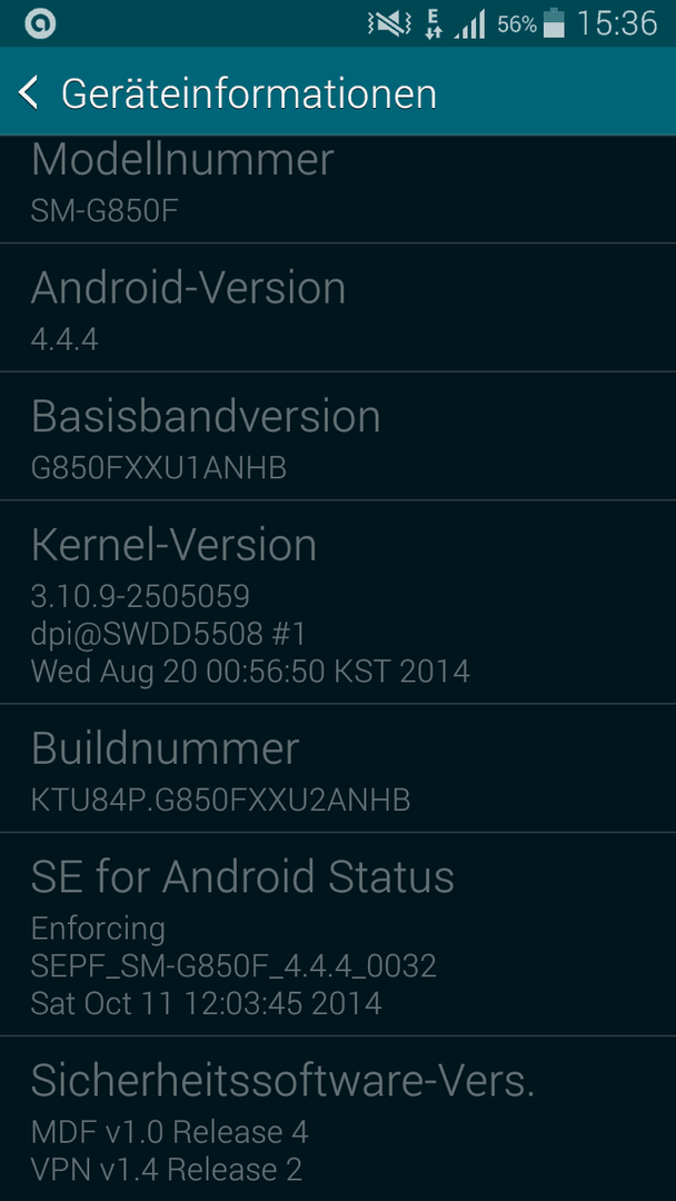

Hallo,hab ein Alpha mit Vodafon Firmware und würde gerne eine Betreiberfreie Firmeware flashen.Hatte das schon mal bei einem S3 gemacht,weis aber nicht mehr genau wie das geht.
Kann ich einfach die DBT Firmeware über die Vodafon Firmeware flashen?Bräuchte noch mal eine Anleitung,wie das mit Odin funktioniert.
Hab im Anhang mal ein Bild von meiner Firmeware und der DBT Firmware,vielleicht könnt ihr mir ja dann sagen ob das geht.
Gruß Sascha

Also DBT drüber flashen kannst du natürlich, hast aber immer noch die Vodafone CSC, diese kann man erst mit root wechseln, was wahrscheinlich Verlust der Garantie bedeutet.
Anleitung für Odin findest du z. B. im S4 oder S5 Forum.
Bevor du aber irgendwas flasht solltest du schon über mögliche Konsequenzen wie IMEI-Verlust, Garantieverlust, Gerätetod usw. bescheid wissen.
Hier ist deine Frage aber besser aufgehoben:
https://www.android-hilfe.de/forum/root-custom-roms-modding-fuer-samsung-galaxy-alpha.2011/
