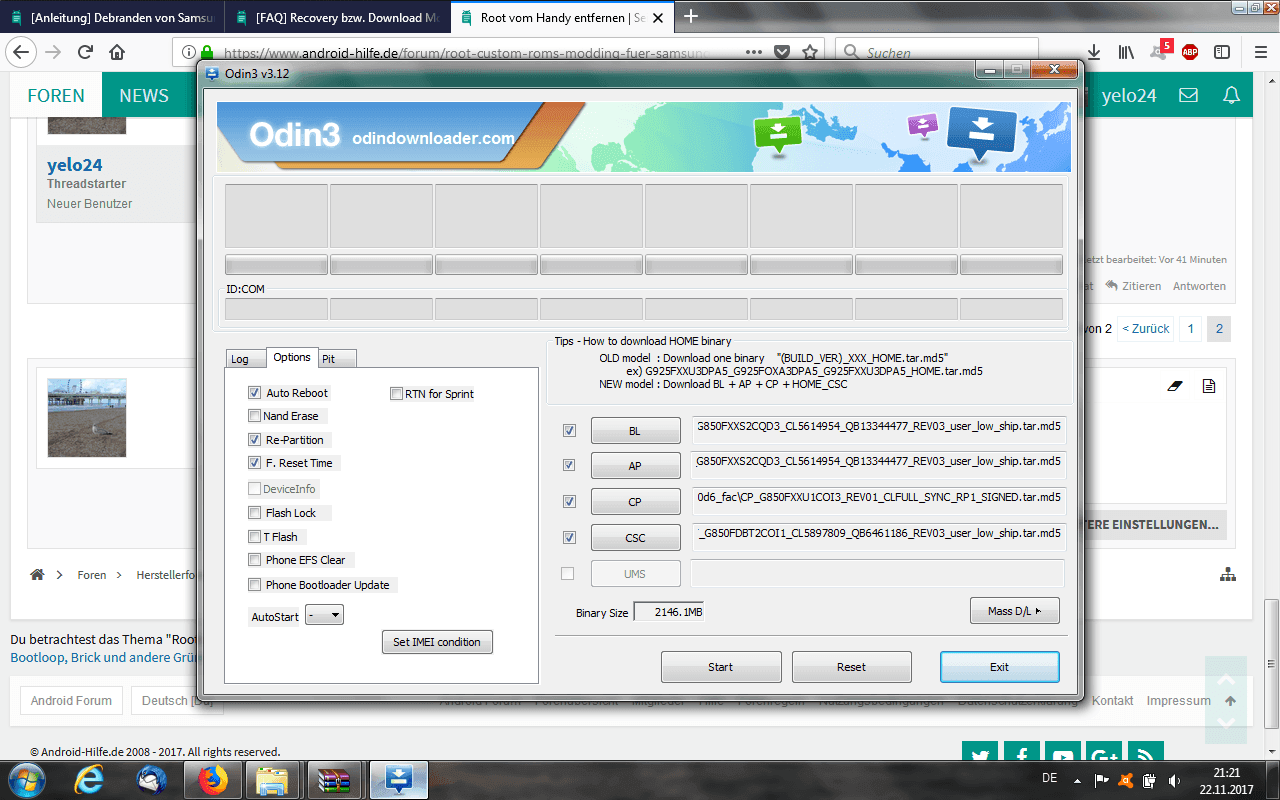

[doublepost=1511382196,1511379229][/doublepost]Irgendwie klappt das gerade nicht. Ich habe Odin gestartet, die Dateien eingefügt, aber wenn ich auf Start klicke, passiert nichts. Vorher musste ich das Smartphone mit dem PC verbinden, wie genau mache ich das denn? Ich habe den Download-Modus ausgeführt, aber mein PC erkennt das Handy nicht.
Ach Moment! Habe nicht auf "Lautstärke hoch" geklickt, ich Schussel!:confused2:
Mein Smartphone zeigt mir folgendes an: "Downloading... Do not turn off target". Aber ODIN habe ich ja bereits gestartet. Wie gehe ich denn jetzt am besten vor? Soll ich auf "Start" klicken (Odin) oder warten bis das "downloading" beendet ist??
Odin starten, Downloadmodus Starten, anhängen, auf blau warten.
Nufan schrieb:
Gerät wird am Rechner erkannt (wegen Treibern)?
Wurde es erkannt? Wie hast du Treiber installiert, wie oben beschrieben? Anderen USB-Port probiert?
Odin als Admin gestartet? Ist das Avast da unten, deaktiviert?
@Nufan Ja, das ist Avast. Nee, ich deaktiviere das mal eben schnell...
Ja, wurde alles erkannt und die Treiber habe ich genauso installiert wie in der Beschreibung. Ja, als Admin, glaube ich. Ich bin eh immer als Admin an dem Laptop.
Dateien zuordnen, Start drücken und geduldig machen lassen.
Ich glaube es ist fertig, oder? Mein Handy geht gerade an...
Die Oberfläche ist schon mal ganz anders :)
[doublepost=1511384116,1511383405][/doublepost]JUUHUUUU! Es hat geklappt!!! :wubwub::thumbsup::smile: Ich hätte von Anfang an auf euch hören und das machen sollen!!! Danke!!1 :) So erst mal testen, ob Snapchat funktioniert. :-D Funktioniert!!! Bin auch ein wenig stolz auf mich, dass ich es geschafft habe. :)
