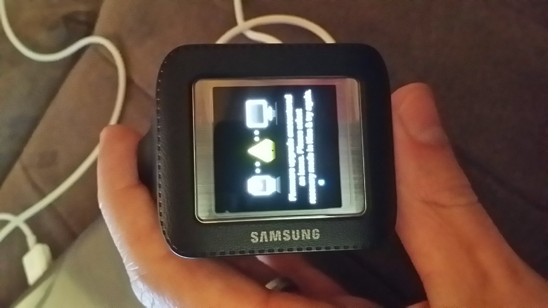

Das habe ich gemacht. Hängt jetzt seit ca 30Min im Recovery.img fest.
Mittlerweile sieht die Gear so aus.

Was suchst du im Recovery?
Beim flachen steht nach ein paar Sekunden rechts im Odin Recovery.img. Da bleibt er hängen.
Gesendet von meinem SM-N9005 mit der Android-Hilfe.de App
Dann versuch mal wenn er im Recovery hängt die Uhr neu zu starten
Hab das gleiche Problem, geht nichts mehr..
(Kann ich noch was retten?)
Danke
Hast du versucht die Gear danach nochmal zu flashen?
Der ursprüngliche Beitrag von 22:12 Uhr wurde um 22:36 Uhr ergänzt:
Es würde noch die Möglichkeit einer Notfallwiederherstellung via Samsung Kies existieren

Nimm mal eine andere Software. Zum Beispiel eine die auf Tizen basiert. Wenn du allerdings eine flashst die auf Tizen nasiert kannst du nicht zu Android zurück
Habe wieder Tizen geflasht. Hatte vorher auch Tizen drauf. Das heißt also ich kann nicht downgraden?
Nein das geht nicht. Du kannst aber gern mal hier schauen http://forum.xda-developers.com/showthread.php?t=2751435. Auf i einer Seite ist es beschrieben wie es auf Android zurückgeht. Mit Pit File geht es gkaub ich. Musst mal schauen. Welche Seite es war weiß ich nicht. Schau mal ab seite 5 oder 6
Gear läuft wieder.
