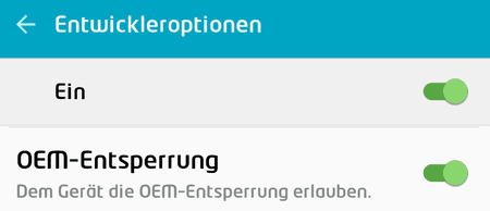

Ok, hat sich erledigt: boot.img flashen hat gereicht.
Kleiner Tip um das zu verhindern.
Wenn das Gerät mit 5.1.1 gerootet wurde und der Kernel modifiziert ist, muss diese OEM-Entsperrung aktiviert werden und bleiben! Deaktviert man es und macht einen Neustart dann passiert genau das.

Tja Nun habe ich aber das Problem dass ich diese OEM-Entsperrung nicht gesetzt habe, kann mir jemand sagen, wie ich nun mein J5 flashen soll mit Hilfe von was auch immer? Kann man diese OEM-Entsperrung irgendwie per Computerverbindung nachträglich wieder aktivieren, wenn man sie aus Versehen ausgeschaltet haben sollte?
@Gecko26 ich habe die OEM-Entsperrung auch nicht aktiviert, jetzt muss ich eine neue Firmware Flashen, ich habe aber keine Ahnung wie.
Ich glaube aber wenn du eine neue Firmware flashst musst du die OEM-S. Nicht aktiviert haben, wenn dein Smartphone wieder funktioniert müsstest du sofort in den Einstellungen gehen und die OEM aktivieren.
Ich glaube es funktioniert. Einfach mal testen und Bescheid sagen, ob es geht....
