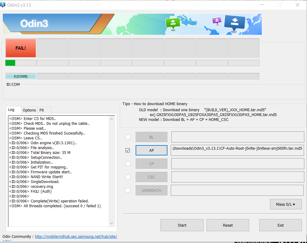

2. Odin
ich denke die Bilder sagen mehr als meine Erklärungen:

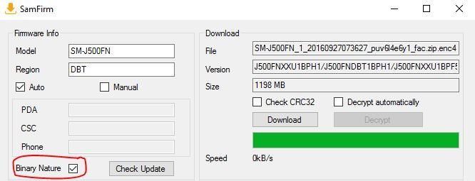

4. SamFirm v0.3.6.0
Installiert und bei
Modell: SM-J500FN eingegeben und bei
Region: Germany
außerdem habe ich die Option Auto angeklickt.
Hier die Fehlermeldung, die ich daraufhin bekommen habe:
Error: Could not send BinaryInform. Status code 200/666
Could not fetch info for SM-J500FN/GERMANY. Please verify the input or use manual info
Wenn ich dann Manual statt Auto eingebe,
fordert das eine Eingabe bei PDA, CSC, Phone, da steig ich dann aus...
Außerdem ist mir auch nicht klar, ob eine 1-teilige Firmware oder vierteilige nötig ist???

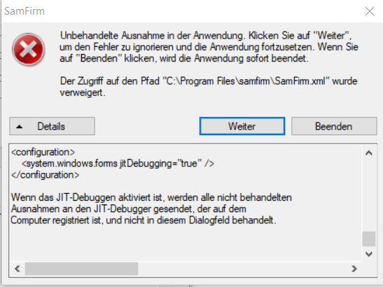

Beim Schließen von Sanfirm erscheint dann noch folgende Meldung folgende Meldung:
Die Details der Fehlermeldung habe ich jetzt mal weggelassen, kann ich aber noch nachschieben falls das zur Erhellung beiträgt. Freue mich auf eure Tipps. Danke und Gruß,
SamFirm sollte in einem Ordner mit normalen Schreibrechten sein, einfach mal z.b. im Downloads Ordner entpacken, allerdings scheint das nur für das speichern der Einstellungen relevant zu sein.
c3pu2011 schrieb:
gibt es nicht. In welcher Anleitung steht das denn so?
Für Deutschland ohne Branding ist die CSC/Region DBT.
dir fehlt nur noch der Haken bei "Binary Nature", damit du die mehrteilige Firmware bekommst.
c3pu2011 schrieb:
da muss natürlich als erstes mal die mehrteilige Firmware rein, also AP in AP, BL in BL, CP in CP und CSC in CSC.
Das J5 dann auf jeden Fall auch in den Download Modus versetzen.

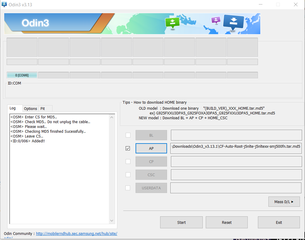

@hagex: Vielen Dank schonmal, dass Du mich in die richtige Richtung schubst, aber jetzt kommen die Details, hoffe Du hast Zeit und Nerv mich da noch durchzuleiten...
Ich habe jetzt die mehrteilige Firmware, allerdings ist außer "AP" in ODIN alles grau unterlegt und ich kann BL, CP und CSC nicht auswählen und den entsprechenden Teil der Firmware nicht laden... Woran könnte das liegen?
du hast vor dem jeweiligen Feld auch einen Haken?
Auf deinem Screenshot oben ist der Haken nur bei AP.
Der muss bei AP, BL, CP und CSC sein sonst sind die Felder nicht aktiv.
