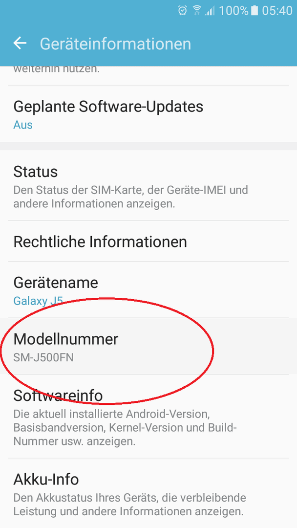

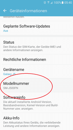

Was meinst Du mit FN?
Das meine ich siehe Bild und Kreis!

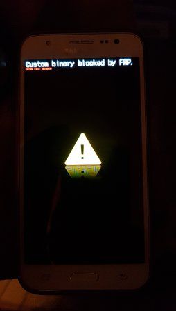

Auf dem Display des J5 im Download Modus kam auch folgende Fehlermeldung: Custom Binary(recovery) Blocked by FAP Lock
Hat jemand vielleicht eine Idee, warum dieser Fehler auftritt? Bin für jede Idee dankbar!
Danke Nick, habe es gerade selbst hinbekommen, genau das war's. Man muss in den Entwickleroptionen noch die OEM-Entsperrung aktivieren.

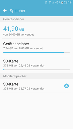

Habe nach dem Installieren des Patchs via TWRP die Karte noch via ABD partioniert, und jetzt schaut es so aus:
Die verwendeten 7,34 GB interner Speicher nehmen allerdings immer noch ein wenig zu. Ich hoffe, dass dies nicht doch noch zum Problem werden kann...
Ich werde weiter berichten, bin aber auch für Tips, Tricks und Infos dankbar. :)
