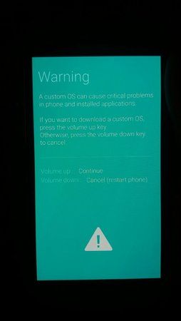

Ich habe es mit dieser Anleitung geschafft TWRP zu installieren. Leider schaffe ich es nicht TWRP zu starten (Home + Power + Volume Up) startet leider nicht die TWRP Oberfläche, um die adoptable_storage_enabler_ashyx_13916.zip zu installieren. Was muss hier noch machen?
  1. Turn off the device
  2. Press and hold Volume UP key + Home key then
  3. Press and hold Power key while holding these keys
Was kommt den für eine Oberfläche? Der klassische Samsung-Recovery-Mode?
Lief die Installation korrekt?
Korrekte TWRP-Datei genommen?
Die Installation lief korrekt ab, denke ich. Habe eine super Anleitung gefunden. Alles ist wie dort beschrieben abgelaufen.
Es kommt der Bildschirm im Foto. Drücke ich die Leise-Taste startet das Gerät einfach neu.
