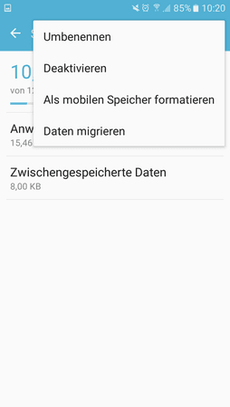

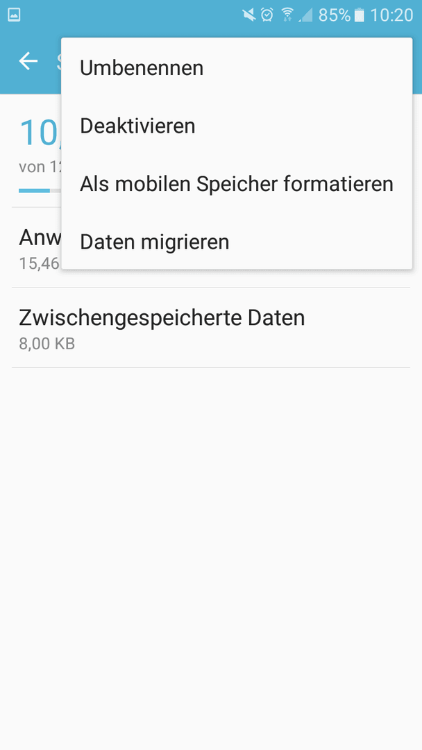

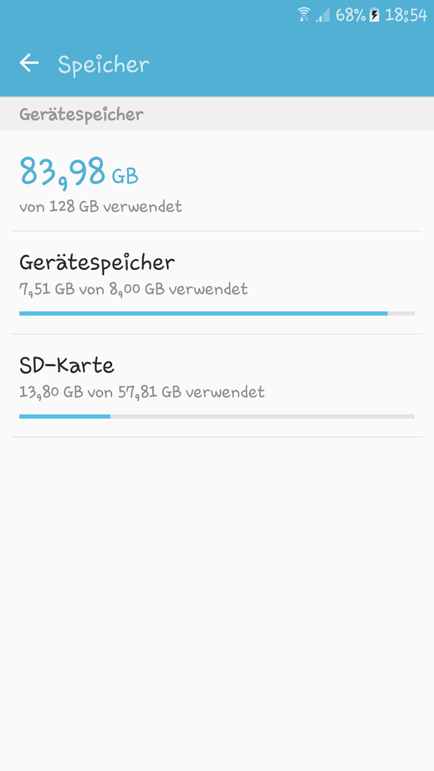

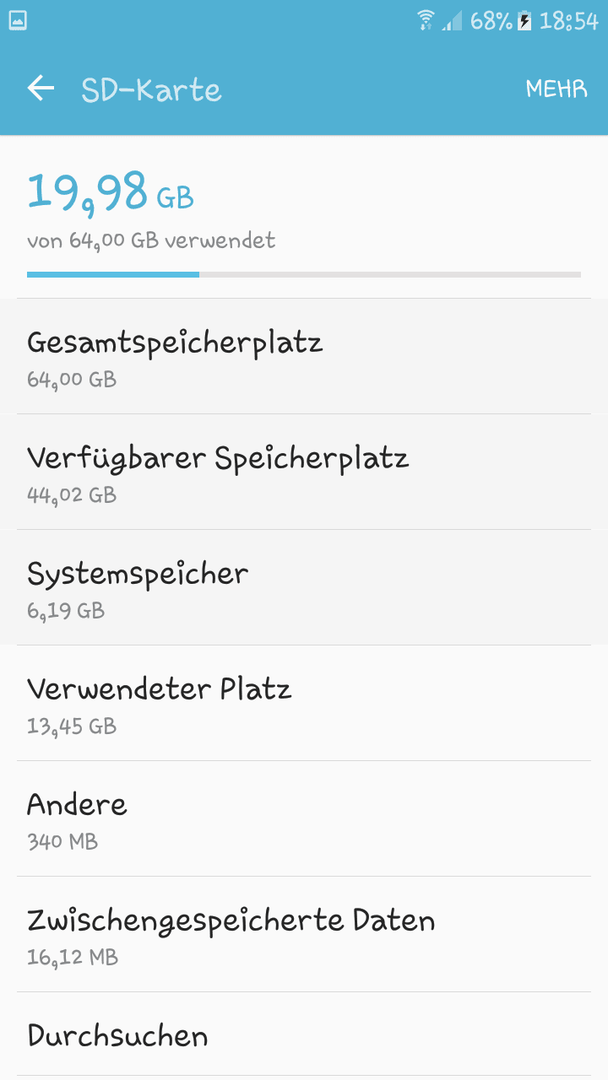

@Sebastiano
huhu jetzt kann ich hoffentlich auch mal helfen :)
und zwar geh mal unter einstellungen-->Speicher-->Gerätespeicher oben rechts auf mehr und klicke auf daten migrieren sollte abhilfe schaffen hatte das gleiche problem ;-)
@trixoor danke für deine schnelle Antwort. Leider kann ich dass nur bei der SD Karte auswählen und nicht beim internen Speicher. Siehe Screenshots :(
aber die sd hast du als internen speicher formatiert ?

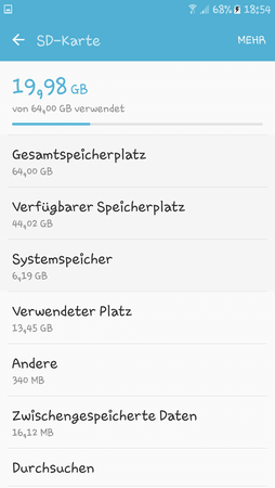

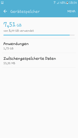

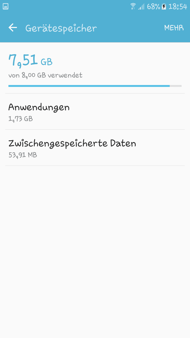

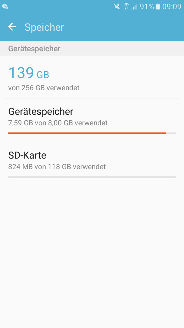

Also ich konnte alles richtig installieren, danach wurde die SD-Karte formatiert, als internen Speicher eingebunden und die Daten anschliessend migriert. Die SD-Karte zeigt auch unter Systemspeicher über 6GB Daten an.
Trotzdem bekomme ich beim installieren neuer Apps die Meldung das nicht genügend Speicher vorhanden sei und ich Apps entfernen sollte.
Der interne Speicher zeigt auch 7,51 von 8GB als benutzt an, unter Anwendungen sind aber nur 1,73 GB belegt.
Der freie Speicher kann nicht genutzt werden.Obwohl 500 MB interner noch frei sind, kann ich noch nicht mal eine App mit 60 MB installieren!
Funktioniert also nicht!
Screenshot_20161201-185419.png Screenshot_20161201-185435.png Screenshot_20161201-185446.png
