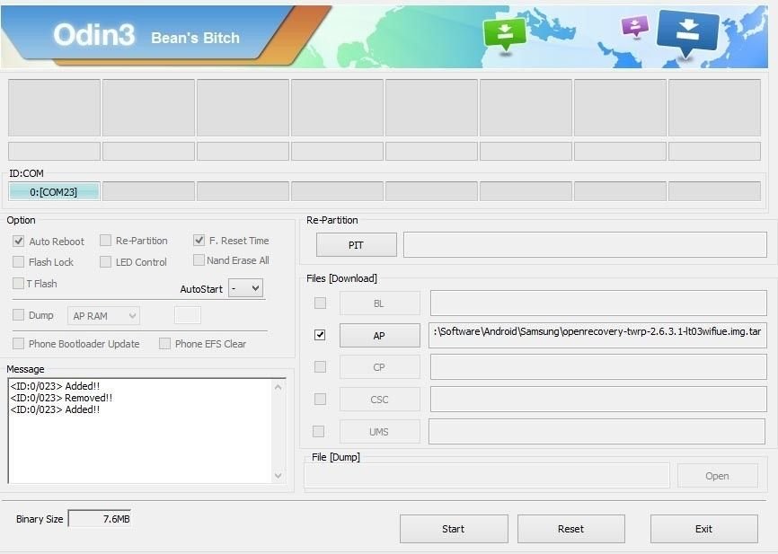

Nur der Stockrootrecovery lässt sich installieren bzw. läuft.
Bei Odin auch alles richtig eingestellt?
Hast du meinen Post gelesen?
Mach mal bei "Auto Reboot" den Haken raus und wenn die Anzeige auf grün ist schalte das Tab durch langes gedrückt halten der EIN/AUS Taste aus und boote direkt ins Recovery.
Oh ja er hat genau die Version die nicht geht....2.6.3.1 ist die Falsche...
