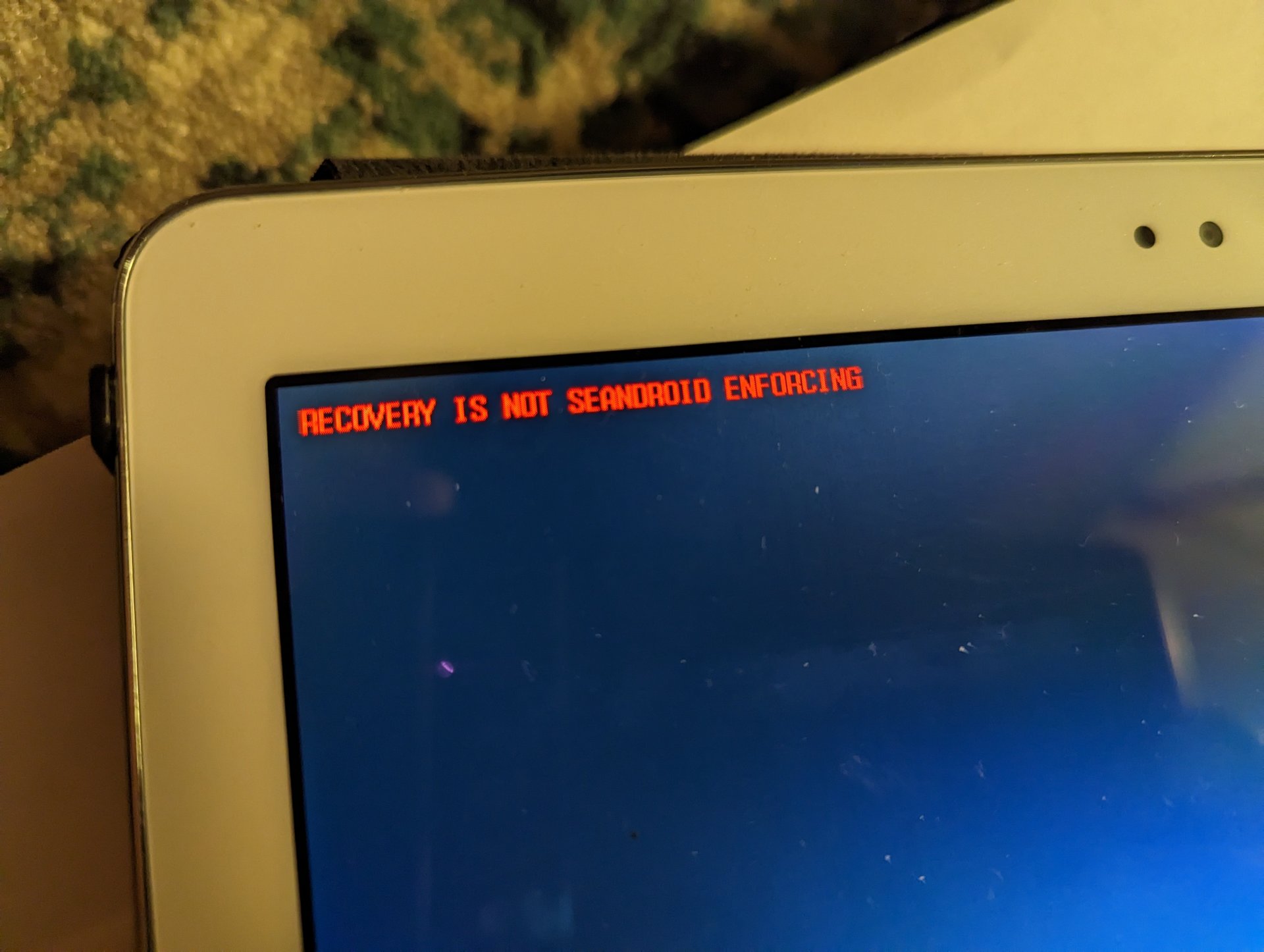

Jedenfalls habe ich nahezu alle versucht zu flashen, und die, die sich flashen ließen sind dann mit einer Fehlermeldung in Rot mit dem Wort "Enforce" nicht gestartet. Ich kann diese Meldung noch einmal genau posten, wenn das wichtig sein sollte. Ich dachte, das diese Meldung mir die Funktion definitiv verweigern würde ins Recovery zu gelangen. Aber einmal habe ich mit der Version 2.7.0 zu lange gewartet und schon war das TWRP gestartet!

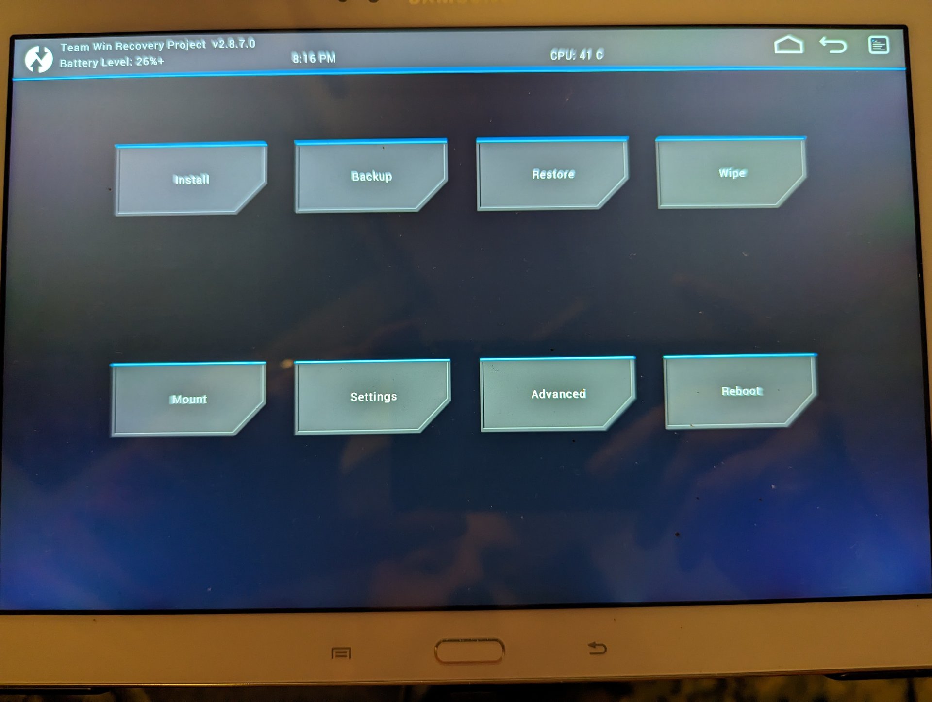

Die aktuellste die läuft, ist die Version 2.8.7.0!
Hier dachte ich, das der Touchscreen nicht funktioniert... aber , das sagt einem auch niemand... nach einigen Recherchen war klar, das man den Pen nutzen kann :D

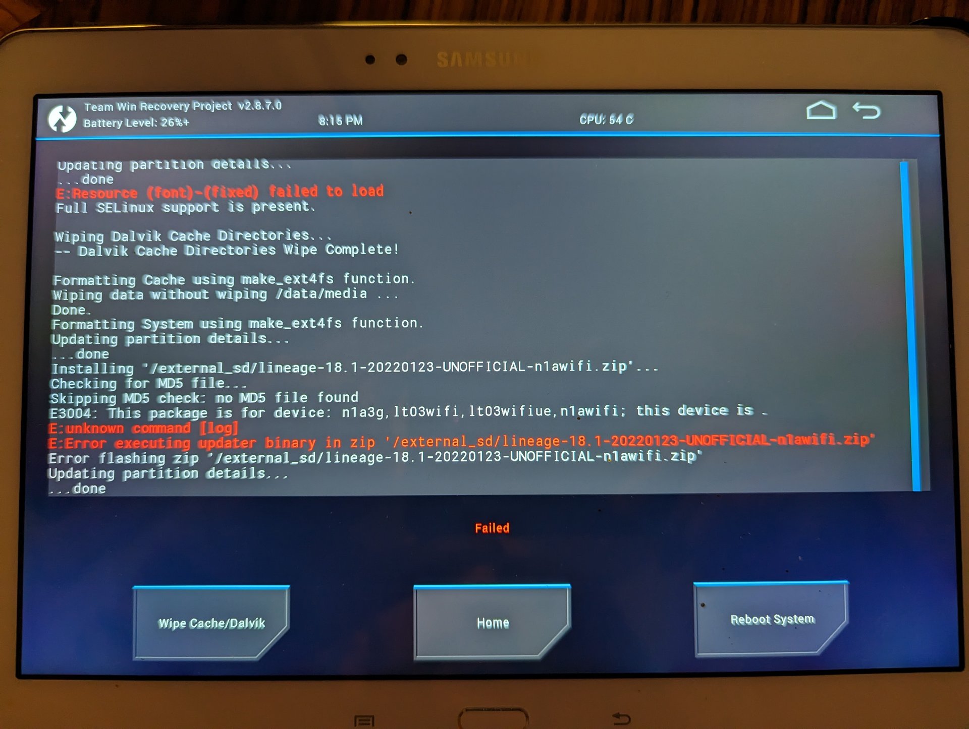

Als ich soweit war die ROM.zip der Lineage 18.1 zu flashen... kommt leider ein Fehler.
Diesen habe ich fotografiert! Ich komme hier jetzt nicht weiter, vielleicht weiß jemand schneller Bescheid und kann mir helfen? Das wäre wirklich toll! :)
Was mache ich falsch? Oder was habe ich bereits falsch gemacht? :O
Es wäre echt super, wenn ich das Gerät noch weiternutzen könnte.
Viele Grüße und vielen Dank im voraus! :)

Hallo @Autumn85,
auch ich habe das Galaxy Note 10.1 SM-P600 und habe viel Zeit damit verbracht, darauf ein optimal laufendes ROM zu installieren.
Als Recovery habe ich twrp-3.5.0_9-0-lt03wifiue benutzt. Die beiden neueren twrp-Versionen können auf dem Gerät nicht installiert werden, weil der dafür bereitstehende Speicher nicht ausreicht.
Von den verfügbaren ROMs habe ich
- Lineage 14.1 official mit GApps-pico,
- Lineage 17.1 unofficial und
- Lineage 18.1 unofficial installiert und getestet. Die einzig bei mir rund laufende Version ist die Lineage 14.1 official, die auch derzeit noch installiert ist. Auf dem Tablett ist Magisk 25.2 installiert, es ist gerootet.
Solltest Du bei der Installation der 14.1-official Probleme haben, kannst Du Dich gerne wieder hier wieder melden. Flashe Dir zuerst mal das hier vorgeschlagene TWRP, dann lösche über TWRP das System, Speicher und Daten und flashe dann die Lineage 14.1 und GApps, falls gewünscht.
Nachtrag: Die zuletzt von Samsung für dieses Tablett veröffentlichte Firmeware ist Android 6.0. Wahrscheinlich musst Du Dir die erstmal aufspielen, ehe Du mit der Installation von TWRP und ROM fortfahren kannst.

Das habe ich natürlich probiert, da ich auch dachte, dass es dann ja wohl klappen müsste, aber dort ist eben dieses Phänomen mit dem schwarz werdenden Bildschirm vorhanden... also das startet nicht... ich sehe jedenfalls nichts..
Ich habe diese "Enforce"-Meldung auch mal fotografiert und hier angehängt.
Die anderen Bilder helfen nicht? Flasht das ältere TWRP falsch oder anders? Oder flasht das auch nicht aktuellste ODIN eventuell falsch? Ich habe hier eine 3.13 Version.
Auf einem Bild sieht man ja was er zu meckern hat, vielleicht kann man diese Probleme eher beseitigen?
