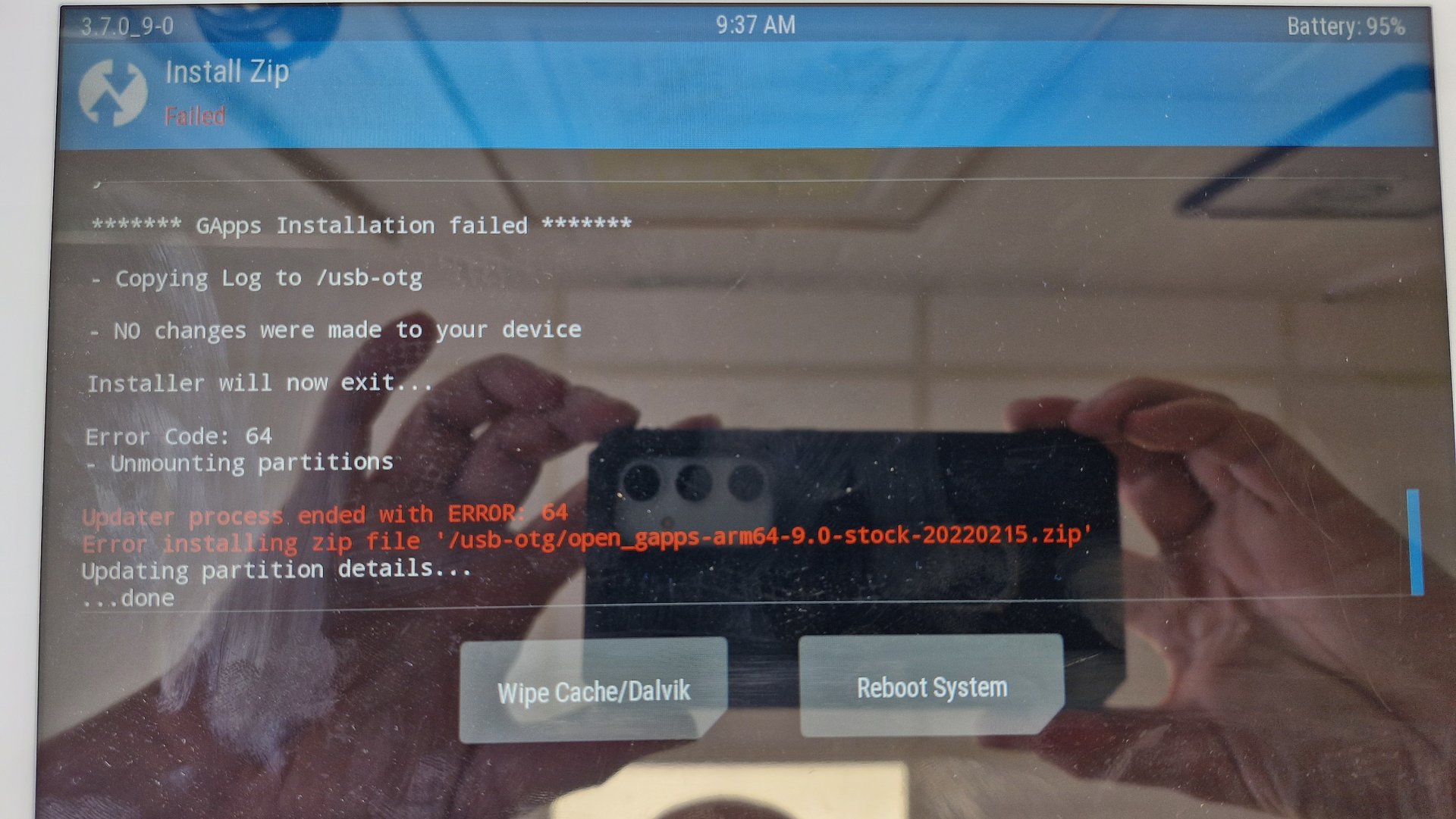

Hallo zusammmen.
Bei mir schlägt immer die GAPPS Installation fehl, Fehlermeldung ist anbei als Foto.
LineageOS hat funktioniert laut Rückmeldung. Habe ich die falsche GAPPS Version gewählt oder woran liegt es? Bin in der Anleitung dem Link gefolgt. Dort habe ich dann die vorgegebene Variante runter geladen. (Platform: ARM64, Android: 9.0, Variant: Stock) Allerdings habe ich keine Ahnung, ob das Korrekt ist. Nur bei Android 9.0 bin ich mir relativ sicher. Oder leigt es an der Tatsache, das ich vom OTG USB installiert habe? Ich habe keine Ahnung, wie ich die Files auf den internen Speicher bekommen soll, so wie das Tablet aktuell ist.
Frage by the way: Um in das TWRP hinein zu kommen, brauche ich da immer ODIN und den PC? Oder geht das auch auf andere Weise?
Ich danke euch im Voraus!
EDIT: Alles klar, Fehler gefunden! Ich hatte die falsche GAPPS Version geladen. Es musste ARM, 9.0, pico sein! :):1f44d:
