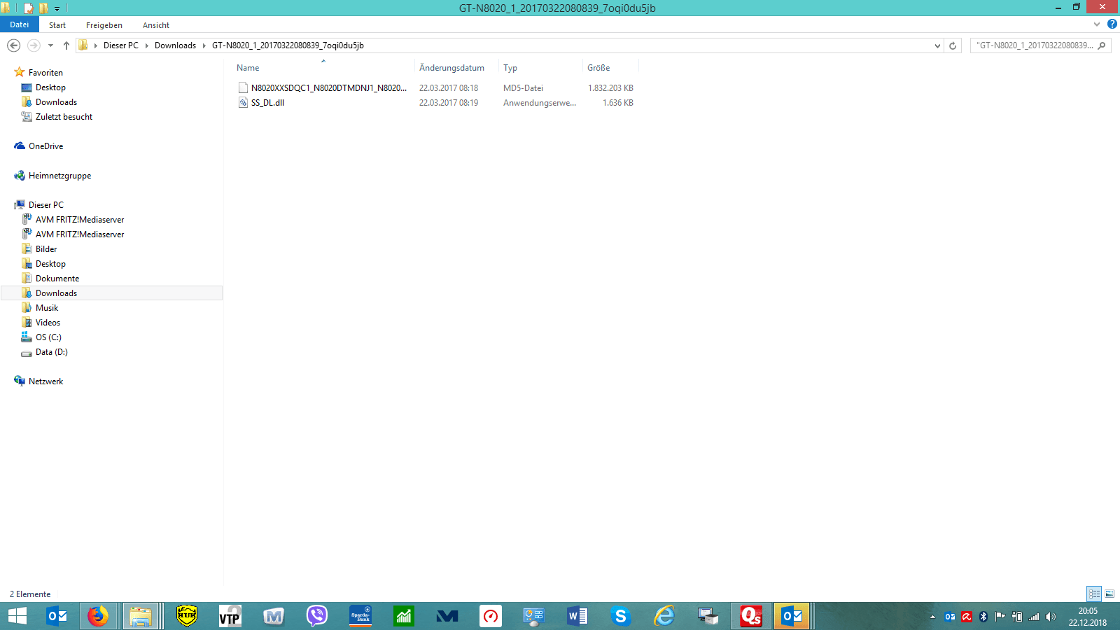

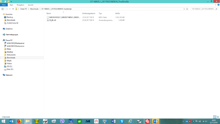

Zuerst einmal vielen Dank für die schenlle Antwort.
Nach dem Download der Firmware mit SamFirm erscheint nur 1 MD5-Datei. Ich habe nun das Problem, wie ich die Verknüpfung mit Odin (BL, AP,CP, CSC) herstellen soll.

@Auckland10
Du hast keinen Haken bei Binary Nature gehabt?!
Reaktionen: Nufan
@Auckland10 @maik005 für das Note 10.1 gibt es nur einteilige Firmware Pakete.
Die kommt bei PDA / AP rein und dann flashen. Sollte das nicht mit dem Odin 3.12 funktionieren teste mal den im Anhang.

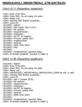

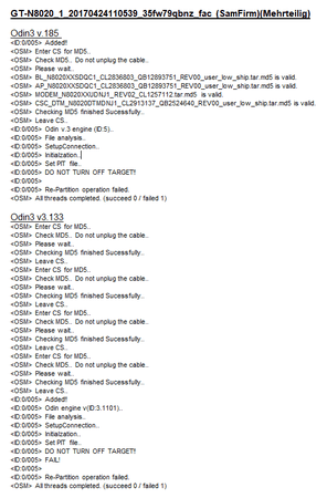

Hallo, ich habe zwischen den Feiertagen das alte Tablet meiner Mutter erhalten weil es nicht mehr funktioniert, kann leider nichts zu der Vorgeschichte schreiben da sie mir nicht bekannt ist.
Scheinbar ein bekanntes Problem, es startet nur noch bis zum Samsung Logo und dann wars das, Recovery Mode ist nicht mehr zugänglich sondern lediglich der Download Mode. Habe nun bereits einige Möglichkeiten versucht die Kiste wieder zum laufen zu bringen doch irgendwie komme ich nicht mehr weiter. Egal ob ich versuche einteilige oder mehrteilige Firmware zu flashen, null Fortschritt. ich habe einige Firmware's und verschiedene Odin Versionen probiert, vielleicht kann man hier ja jemand helfen.. oder ist es wirklich ein Hardwareschaden....?
Angaben aus dem Download Mode:
Product Name: GT-N8020
Current Binary: Samsung Offical
System Status: Offical
RP SWREV: A2
Im Anhang mal ein paar Odin Log Auszüge
MfG Daniel, danke im vorraus

@Greifswalder das ist zu 100% ein eMMC-Defekt.
Lg
