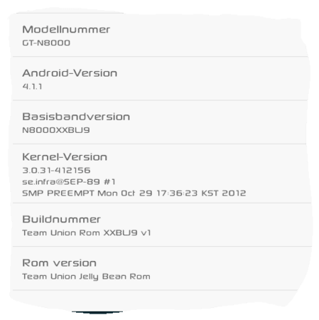

Ich habe hier mal im Anhang meine Geräte Infos und habe nicht so wirklich Ahnung ob ich es Flashen kann :/
Uhi.. wo hast du denn den ROM ausgegraben *gg* ??
Hier diesen MOD kannst du nutzen:
Stock deodexed ROM XXBLJ9
Aktivierung
Deaktivierung
Es gehen dann aber etwaige Veränderungen an der SystemUI verloren die der ROM den du nutzt enthält (wie zB die Softkeys).
