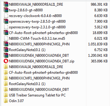

Ich habe leider ein Problem mit meinem Note 10.1 (1. Gen) = GT-N8000, 32GB, 3G, war wohl ´ne Österreichische Version damals, damit ich 32GB und UMTS bekommen konnte... leider hat sich das als nicht so toll herausgestellt, da Samsung hierfür niw updates gegeben hatte...
leider weiß ich auch nicht mehr, wie die Einstellungen und Fakten bei mir sind... das Tablet war quasi Urzustand... kein Root oder so.
denn:
vorgestern fuhr das Tablet nur noch in einem Bootloop hoch, ich sehe abwechselnd schwarzen Bildschirm oder das Samsung Note 10.1 Logo... immer wieder. Komme in den Odin Download bereich (Power und Vol -), aber nicht ins Recovery (was wohl wichtig ist zum wipen, Power und Vol +).
Habe recherchiert und gelesen (als Laie, sorry).
Soweit durchgeblickt, dass ich mich getraut habe:
Odin installiert (3.09 als auch 3.185, was ich zZt nehme), Kies beendet, Samsung USB Treiber auch da und scheinen zu klappen, verschiedene sammobile N8000 Versionen (wovon? Firmware?) runtergeladen, aufgespielt (geflasht?), klappt auch.
Auch highonandroid CWM recovery und andere cwm recoveries gedownloaded und geflasht (manchmal einzeln, manchmal direkt nach "firmware" flashen). Scheint in Odin auch mit "Pass" als gut beendet zu werden.
Lasse ich auto reboot raus, bleibt Tablet in Odin Modus, sagt: Downloading, do not turn off target...
Irgendwann mache ich es doch aus (POwer) und verscuhe schnell Power und Vol + zu drücken, um ins recovery zu kommen...
Drücke entweder
a) power + vol+ lange,
b) lasse power nach 1. mal Samsung logo sehen los
c) lasse power erst nach 2. mal samsung logo sehen los...
jede Kombination,
komme NIE ins recovery.
Habe mich sogar getraut (nach YT video), das Tablet zu öffnen und Batterie stecker zu ziehen, bis über nacht... kein effekt.
Was kann oder sollte ich noch tun? Wäre toll, wenn jemand Tipps hätte.
Sowas habe ich alles gedownloaded:
Vielen herzlichen Dank, wenn jemand helfen kann, das Tablet zu retten!!!
