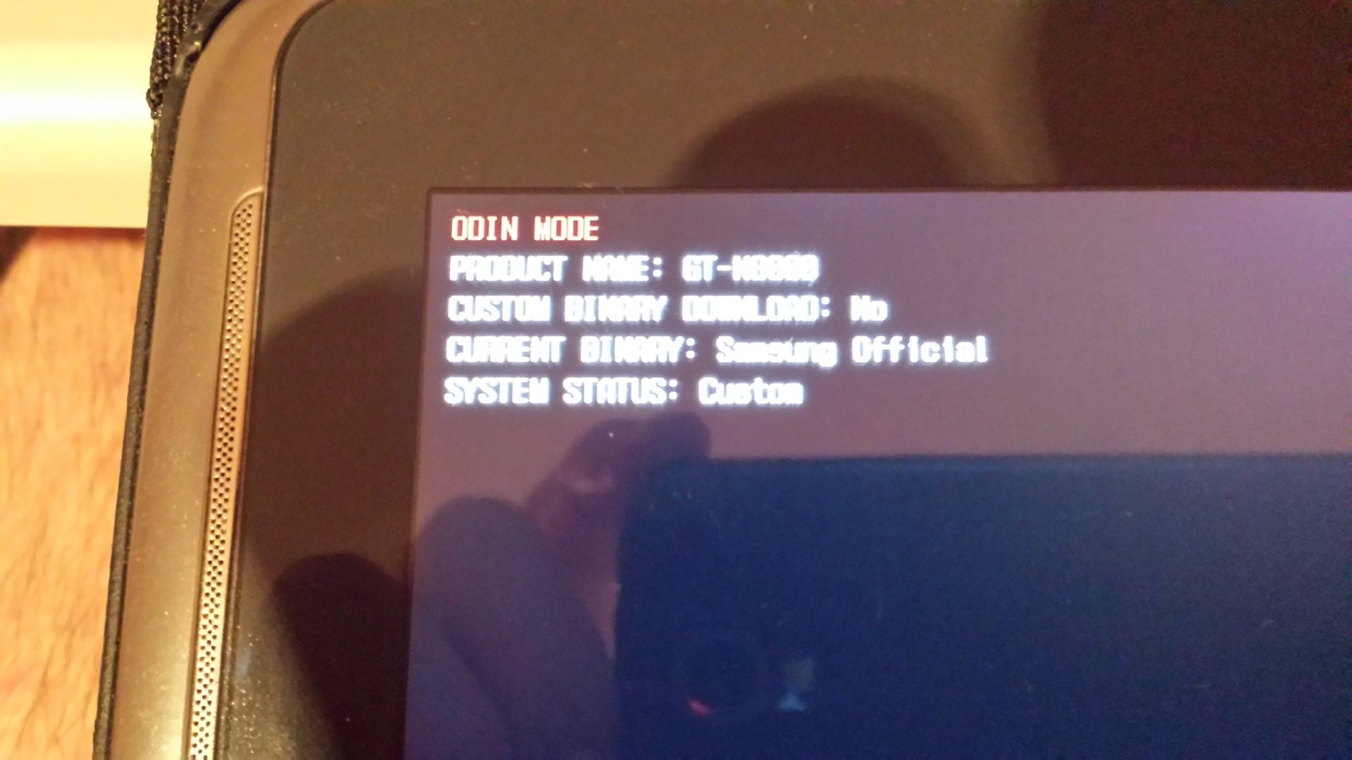

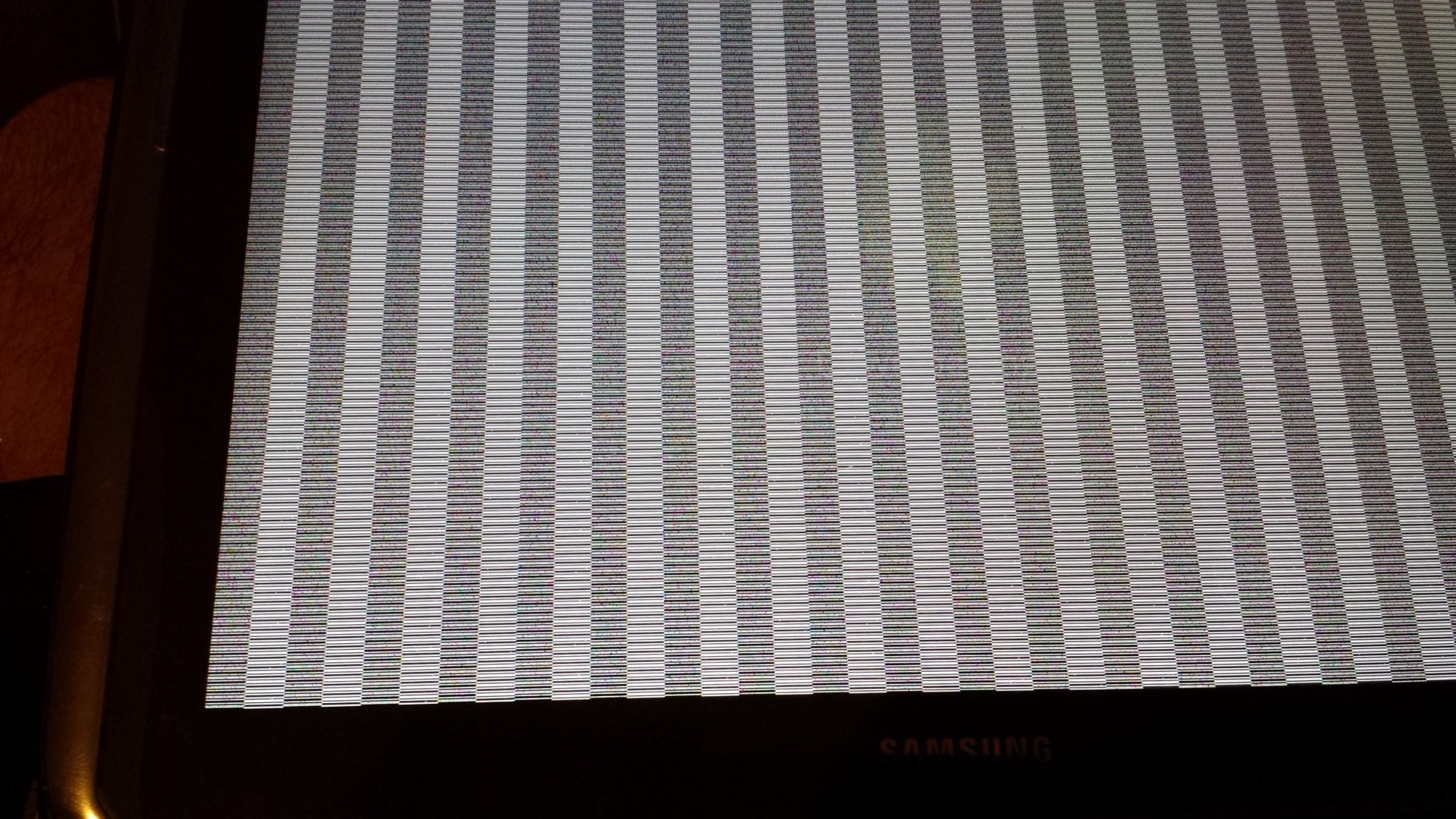

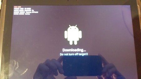

ich habe vor ein paar Wochen auf mein N8000 das Custom Rom: OMNI Rom mit 4.4.2 installiert. Das Tablet hat auch soweit normal funktioniert.
Plötzlich über Nacht, beim Laden, startet mein Tablet nicht mehr. Es kommt nur noch ein Bildschirm mit Streifen. Siehe auch die Bilder.
Ich komme noch in den ODIN Mode.
Ich habe schon versucht, per Odin 3.09 gleich die neue Testfirmware von Samung mit 4.4.2 zu installieren, es hat nicht geklappt.
Auch ein CWM per Odin zu installieren hat nicht funktioniert. Es kam jedes Mal die Meldung FAIL!
Was kann ich machen? Bin am verzweifeln und weiß nicht mehr weiter.
Vielen Dank
Das hilft uns nicht weiter. Das kann von korrupter Firmwaredatei über schlechte USB Verbindung bis hin zum defekten Tab alles sein. Du musst den Fehler schon ausführlicher mit Log Dateien belegen. Stelle aber sicher, dass du dich präzise an die Flashanleitung gehalten hast, besonders im Umfeld Kies/Treiber und USB Anschluss. Der Fehler kommt nämlich meistens, weil Leute das nicht beachten.
