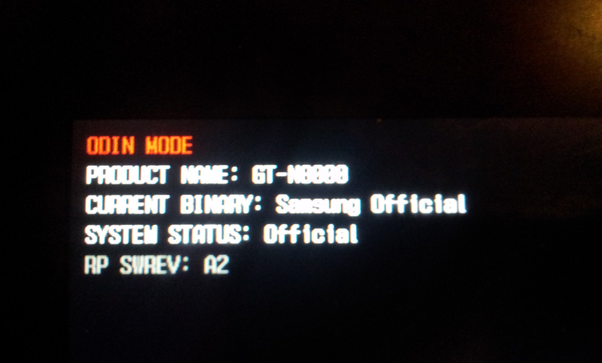

Sofern möglich mal bitte ein Foto vom Download Modus. Oben Links stehen ein paar Infos.

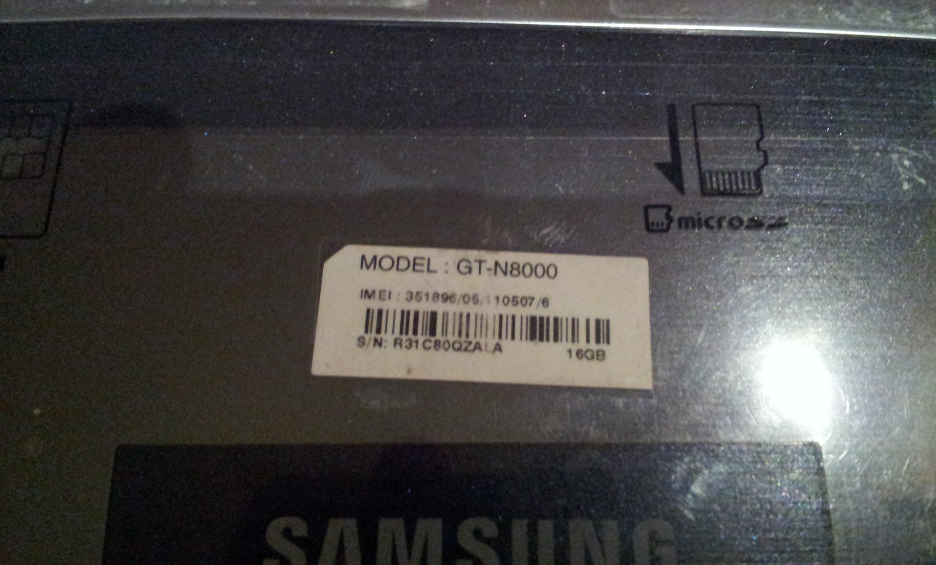

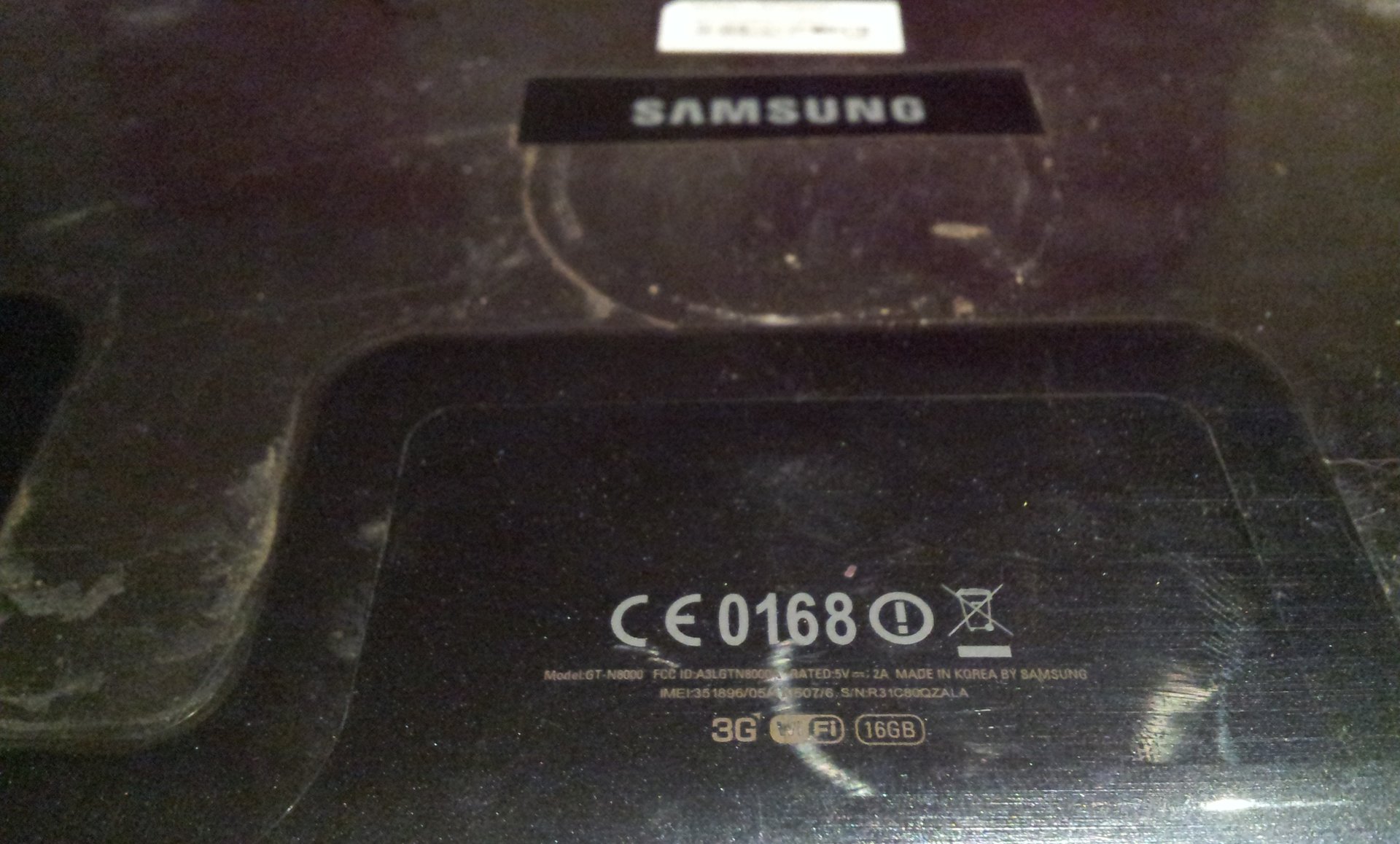

Ich glaube das Note 10.1 3G N8000 ist meines.
vielleicht ist aus dem Bilder mehr zu entnehmen. Aber ich denke ich habe das falsch genommen. Die
