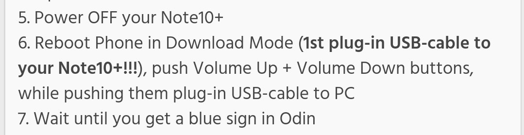

Weils dann wohl hier und hier falsch steht? Vermutlich durch C&P der S10 Modelle passiert. Hatte aber kürzlich recht ähnlichen Fall als ich bei meinem S10+ mal nen anderen Weg ohne kpl. FW Flash auf Q updaten wollte. Hab mir da auch was zerschossen. Mit einigem rumfummeln hab ichs irgendwie in den DL Mode geschafft. Glaube hatte da bei nem Reboot auf Vol+ + Vol.- irgendwie gedrückt das ich ohne Entleeren des Akkus in den DL Mode kam.
Reaktionen: spezii und maik005

Jo, oder hier. Aber in unserem Root Thread stehts oben zumindest richtig.
Nurihan2018 schrieb:
WICHTIG: Download Mode beim Note 10 / Plus
Volume + und Volume- drücken, per USB das Note an PC schließen.
Einzig ab der Aufzählung stehts falsch. Vermutlich übersetzt durch geiti94`s Thread und seinem C&P aus dem S10 Lager.
