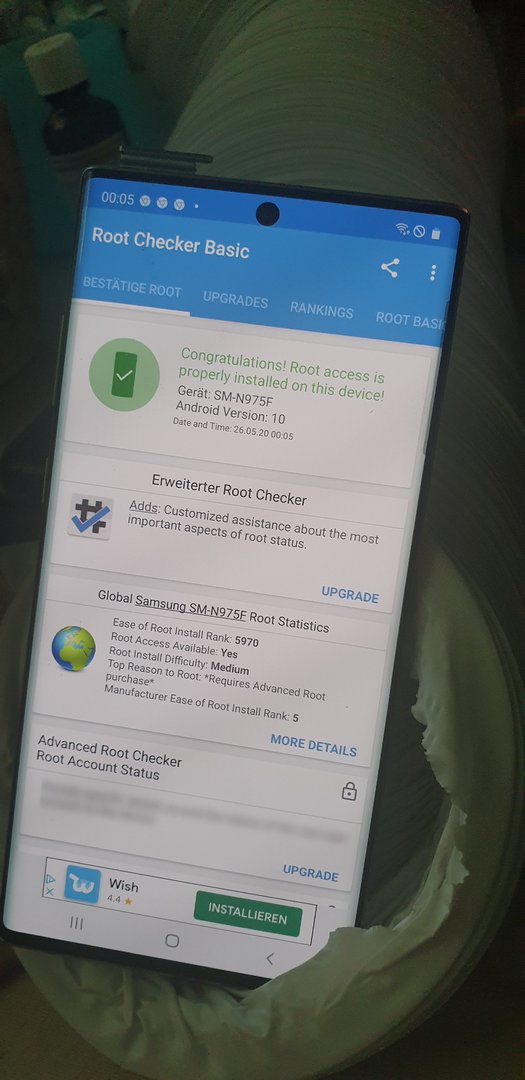

Ich habe es jetzt irgendwie geschafft. Nur cts:profile ist false.

@Julian23 in den Einstellungen war es ausgegraut. Es sieht danach aus, dass ich kein vollständiges Root
Installiert hatte.
Dann war Dein Bootloader jetzt entsperrt, sonst hätte das Rooten nicht geklappt.
Glückwunsch 🙂
