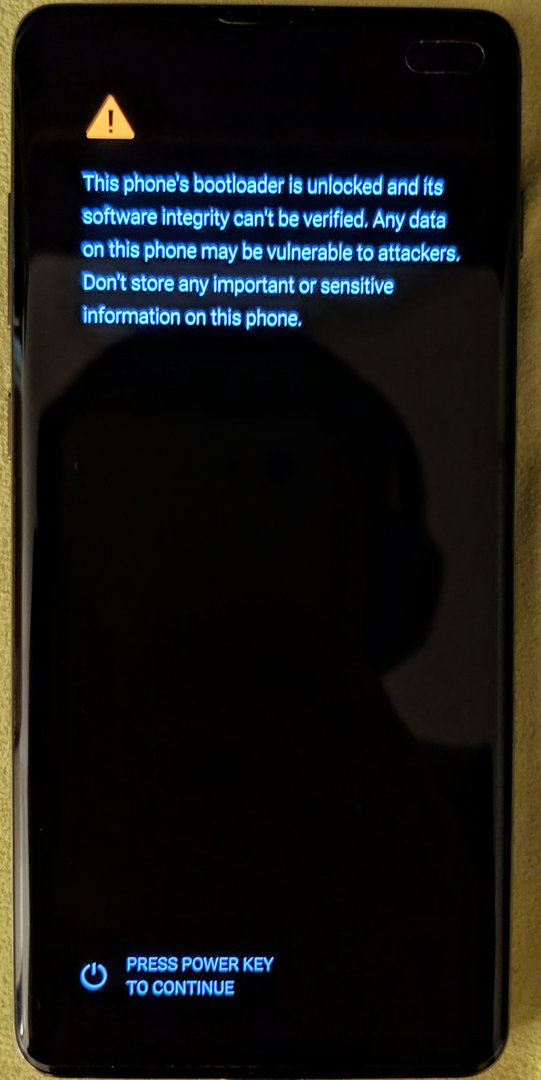

Nachdem ihr den Bootloader entsperrt habt, seht ihr bei jedem Einschalten des Geräts den folgenden Startbildschirm:
Der Bootloader entscheidet, wohin er vor dem Warnbildschirm booten soll, entweder ins System, in die Wiederherstellung oder in den Download. Das bedeutet, dass ihr eigentlich nur die Kombination Bixby + Volume Up-Taste gedrückt halten müsst, bis man den Splash-Screen sieht, wenn ihr in die Recovery-Partition booten möchtet.
Alle Bootvorgänge im Überblick, nach der Installation von Magisk:
  • (Normales Einschalten) → (System ohne Magisk)
  • (Power + Bixby + Volume Up) → (Bootloader-Warnung) → (Alle Tasten loslassen) → (System mit Magisk)
  • (Power + Bixby + Volume Up) → (Bootloader-Warnung) → (Haltet nur noch Volume Up) → (Aktuelles Rewcovery)
