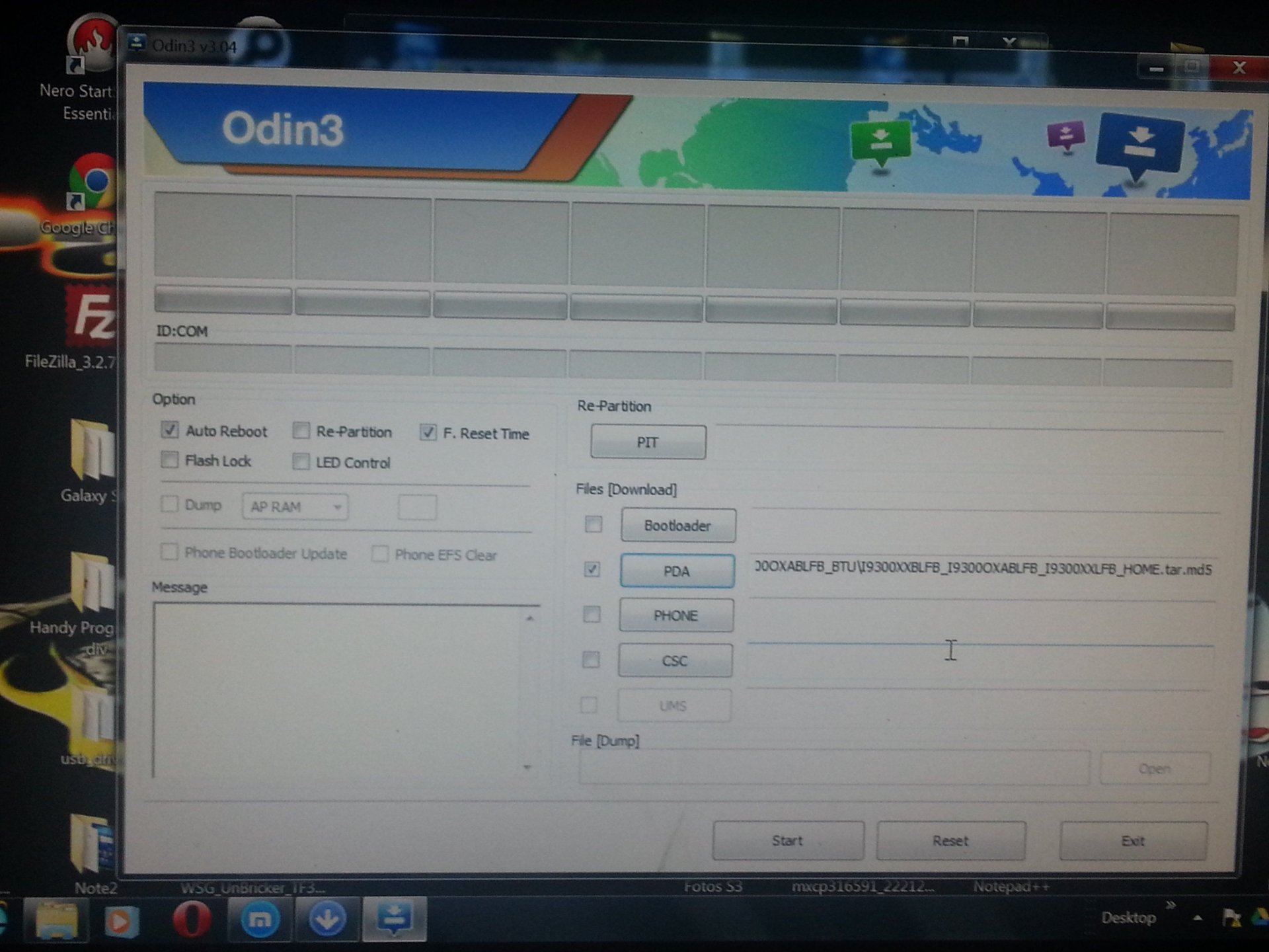

1)Wenn du Odin das erste mal startest ist rechts nur
AUTO REBOOT und F.RESET TIME angekreutzt ,mehr sollst du auch nicht anklicken !
(Wichtigste ist lass den Finger von RE-Partion weg... sonst machst noch mehr kaputt)
2.) Dann klickst du rechts im ODIN Programm PDA dort navigierst du dort hin wo die FW ist ! ( Du musst aber die FW von samobile erstmal die zip entpacken )
3) Jetzt haltest du Volumen leise/Home/ Power damit das Gerät in den Downloadmodus geht !
Dort bestättigst du mit Volumen Laut ,dann das Gerät und PC mit USB verbiden !
4) Jetzt sollte bei ID COM ganz oben links angezeigt werden das ,das Handy und der PC Verbunden sind !(sollte PC erst treiber installieren ,machst du das auch )
Wenn alles erledigt ist ,drücke START Button rechts unten und lasst die Finger von usb kabel bis Links im Fenster angezeigt wird das der Flash erfolgreich war (machmal kommt die meldung erst wenn das Gerät gestaret ist )
Hoffe du kannst damit was anfangen gruß Rudl

Ja ist richtig ,diese zip dann einfach nur noch einmal entpacken !
Weil es werden *.tar.md5 oder *.tar ohne md5 mit Odin geflasht !
Hier nochmal einen ScrennShot was du anklicken musst !
Du musst PDA anklicken nicht PHONE sonst ist der Screenshot richtig ;)

E: Also Häkchen vor PDA,und Phone.;)
Sorry neee nur PDA wie hier ;)
