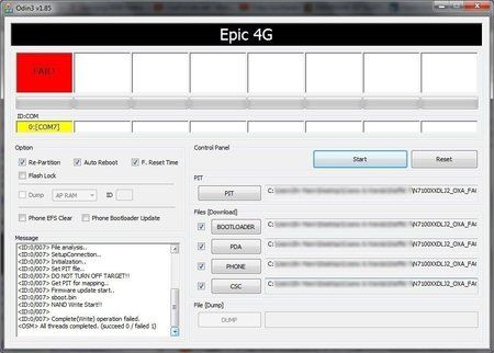

Edit:
Habe es versucht und es kommt immer nur "FAIL", habe es mir 3 verschiedenen Odin versionen versucht..
Weiß jemand woran es liegen könnte?

Weisst du denn woran die Fehlermeldung beim ersten Versuch lag?
Ist die Imei (also EFS Partition) noch da?

Woran der Fehler beim erstenmal lag kann ich nicht sagen..
Ja der EFS war noch vorhanden Gott sei dank ^^
Wie gesagt Handy ist jetzt wie Neu ^^
