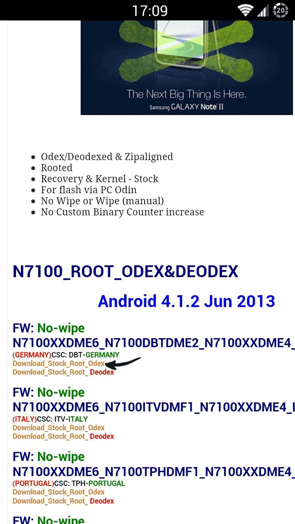

habe die runtergeladen ist das die richtige??? Deutschland Jan2013 4.1.2 N7100XXDLL7_N7100DBTDLL2

ne LTE hab ich nicht. Danke Dir wenn es klappt hast du mein WE gerettet
Es gibt ja 2 Varianten vom Note2. Bist du dir sicher, dass du die ohne LTE hast? Geht hier nicht darum ob du das gebucht hast, sondern um das Handy an sich.
Bin ich mir sicher das es kein LTE hat, aber sehe ich richtig das ich die Odex und die deodex runterladen muss und wie komme ich an Ein Backup von IMEI und EFS wenn ich nicht ins Handy rein komme
sry das ich dich so voll spame
Nein die odex reicht.
