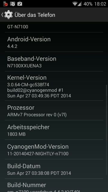

Vielleicht kannst du noch einen Screenshot des "Über das Telefon" - Menüs aus den Einstellungen anhängen. Dann wissen wir genau, mit welchem ROM wir es zu tun haben.
Okay alles klar mach ich. Aber der link geht leider nicht kotz echt ab.
Gesendet von meinem GT-N7100 mit der Android-Hilfe.de App
Nein geht auch nicht. Hier der screenshot hoffe es bringt so was.
