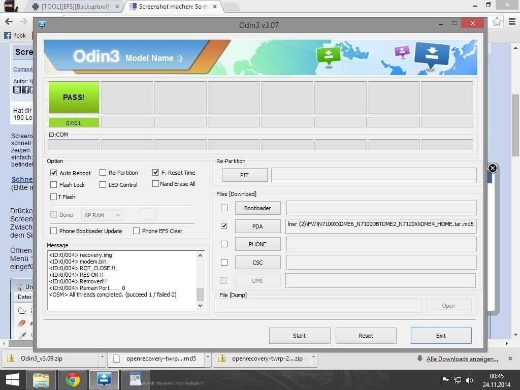

ich habe jetzt ein stock N7100XXDME6_N7100DBTDME2_N7100XXDME4_HOME.tar geflasht per odin...
nur es tut sich weiterhin nichts,alles beim alten.
und wenn ich versuche openrecovery-twrp-2.3.1.0-n7100.img.tar.md5 zu installieren per odin,stürzt odin ab.
:mad::confused:

Hab alles gemacht wie beschrieben siehe bild...nix gebracht.

Wenigstens will ich berichten, wie ich den Fehler behoben konnte:
Bei mir brach auch der Flash-Vorgang jedes Mal mit “Status 7” ab.
Installiert war TWRP 2.5.0.0.
Ich muss vorausschicken, dass das Note2 nicht mein Handy ist und die Version 2.5.0.0 sich schon vorher darauf befand.
Nach dem Flashen mit Odin einer TWRP 2.8.1.0 Version ließ sich der Flash-Vorgang einwandfrei durchführen.
