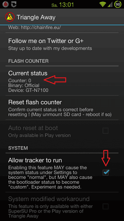

@ also man kann den Systemstatus komplett zurücksetzen indem man unter Triangel-Away einen Haken rein macht bei "Alow Tracker to run" und dann natürlich den Counter zurück setzen. Dann ist Counter "0" SystemStaus "geändert" weil immer noch eine Custom Rom drauf ist.
Also FW und dann eine original FW von Samsung flashen und alles ist wie NEU.
Sobald die neue FW mit Odin geflasht wurde hast du ein 1:1 Abbild mit nicht filterbaren Ereignissen was auf einen evtl. Root zurück zuführen ist. Staus "Normal" Counter "0" und somit sind die Garantieleistungen wieder vorhanden und es nicht von Samsung erkennbar das mal Root geherrscht hat.
Und ich habe schon bei S2 / S3 und Note 2 das immer so gemacht und nie Probleme gehabt.
Wie aus dem Shop!:scared:

In der App steht doch alles. Der Counter kann nur mit Stockkernel und Stock Recovery auf 0 gesetzt werden. Falls du CWM noch drauf hast, springt er später wieder auf 1.
@ genau so ist es ..Der Counter kann nur mit Stockkernel und Stock Recovery auf 0 gesetzt werden...also counter resetten, FW, Wipe Cache und neue originale FW drauf und dann ist der Counter auf "0". Das CWM muss weg !! Hast du einen Stockkernel aber noch ein anderes CWM springt Counter wieder auf "1"
