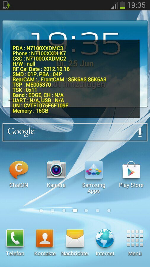

ich habe mir vorhin die OMEGA geflasht und hatte danach nur noch eine 0049 IMEI.
Hatte zum Glück ein Backup des EFS mit dem Aroma Installer...in Form einer tar.gz-Datei.
Nun habe ich die Datei entpackt und den Inhalt (war der EFS Ordner) auf die Systemebene kopiert.
Nun klappt auch wieder alles, aber ich bekomme beim Start folgende Meldung...weiß evtl jemand, wie ich die weg bekomme?
Ansonsten läuft alles einwandfrei...
Wäre für Tipps dankbar...

capsulcom schrieb:
Vielleicht solltest du für den nächsten dazu schreiben, WIE du es gefixt hast... ;)
Naja, habe erstmal meinen EFS-Ordner, den ich als .gz gesichert hatte, in den EFS-Systemordner kopiert, dann kam ja immer dieses Bild (siehe ersten Post)...da dann in /efs/FactoryApp gehen und dort die Datei "Factorymode" öffnen und das ON auf OFF ändern.
Das war alles.
