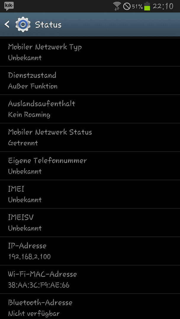

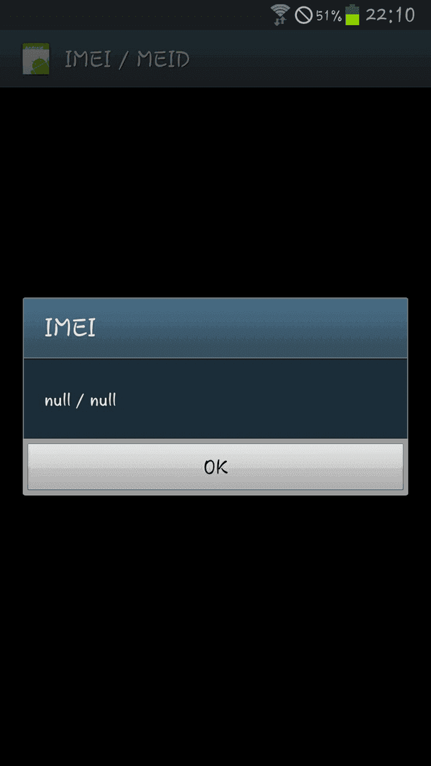

Hi leute
Jetzt hat es mich erwischt und das mit der miui rom.Nach dem flashen zack imei null/null also imei weg.
Hab Gott sei dank noch efs backup auf sd karte.Nur das problem ist ich hab kein laptop und in meiner nähe gibt es kein icafee.Also kann ich die efs ohne pc wiederherstellen wenn ja wie ?

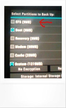

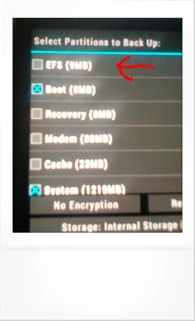

Korra wenn ich richtig gelesen habe dann geht's mit TWRP Recovery , sofern es gesichert hast, bei restore ist eine imei Option da muß mann ein Haken setzen.
Hm und wo finde ich die option.hab unter restore gekuckt aber da steht leider nix ist nur ein leeres fenster
du hast wahrscheinlich bei backub die efs nicht gesichert und bei restore ist nicht dabei.

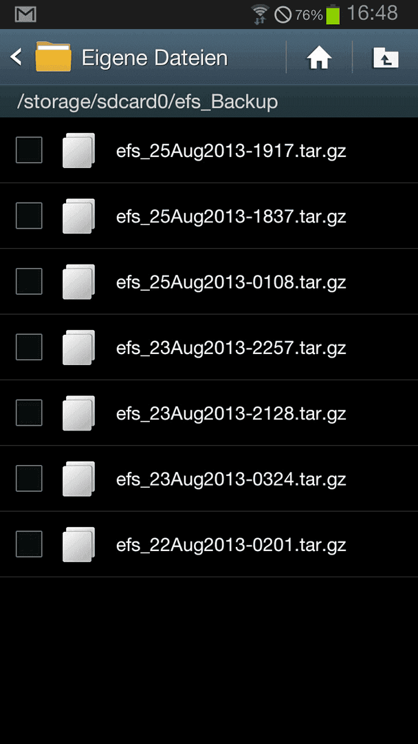

hab die einstellung gefunde ich hab efs backups von firmeware die endung ist tar.gz was kuss ich da machen hier ein bild

Womit hast du diese Backups gemacht?EFS pro? , mit dem gleichen Programm kannst es wieder erstellen, aber dazu brauchst ein PC.
Das mit TWRP geht nur wenn du mit TWRP es vorher gesichert hast,sonst hast keine Möglichkeit ohne PC.
habs mit dem custome roms gemacht.Wenn man ja eine custome rom installiert dann wird ja mit dem aroma installer gefragt ob man vor dem flashen der rom die efs sichern will ich hab da ja gedrückt.Wie kann ich da jetzt eine tar.gz efs backup wiederherstellen also mit welchem programm???
