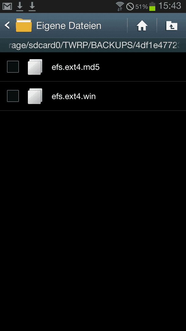

my1 habs so gemacht wie du gesagt hast aber wenn ich es wiederherstelle kommt meine imei nicht und meinhandy startet in den factory mode
Factory Mode?

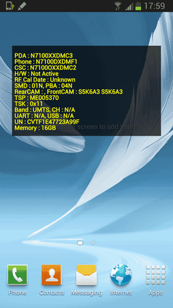

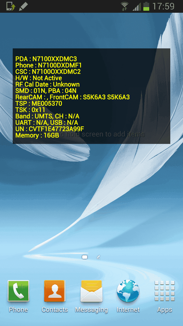

Also bei mir sieht es jetzt so aus.

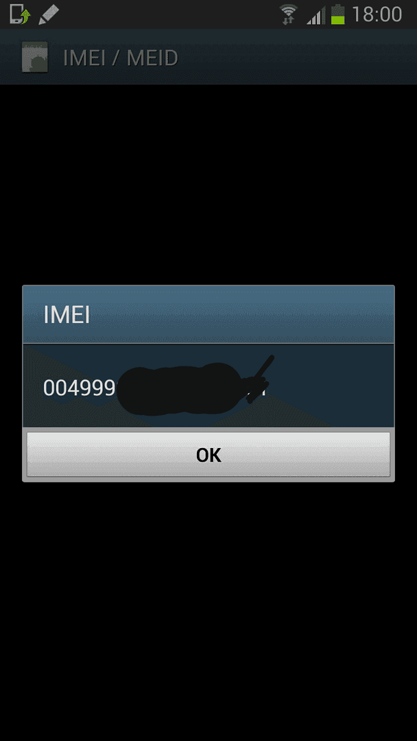

Habe glaube ich die imei zerschossen.Mein Note 2 startet jetzt nur noch mit einer Entwickler Imei.
Hier die Bilder
Wie kann ich meine EFS jetzt noch wiederherstellen.Der Versuch mit Philz CWM hat nicht geklappt.TWRP hat auch nix geholfen.Die EFS wird auf der CWM und der TWRP gesehen aber nicht wiederhergestellt.Ich lande genau wieder mit Imei null/null beim start.
Jetzt habe ich meine imei zerschossen.
EFS Pro funktioniert auch nicht die erkennt nur ihre eigene backups.Wie um Gottes Willen kann ich jetzt die EFS Backup vom Aroma Installer Custome Rom wiederherstellen

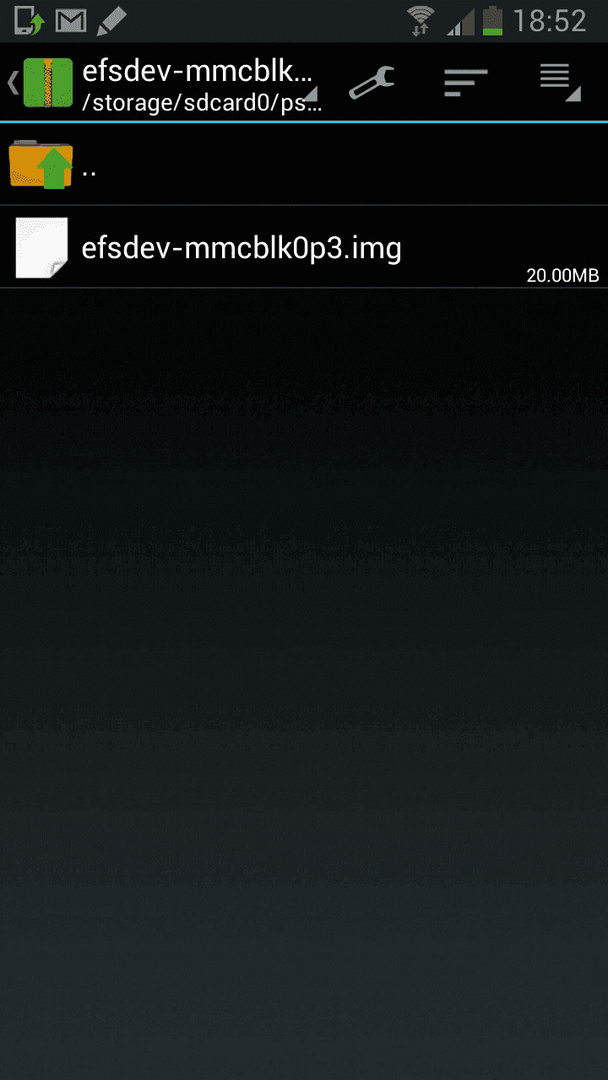

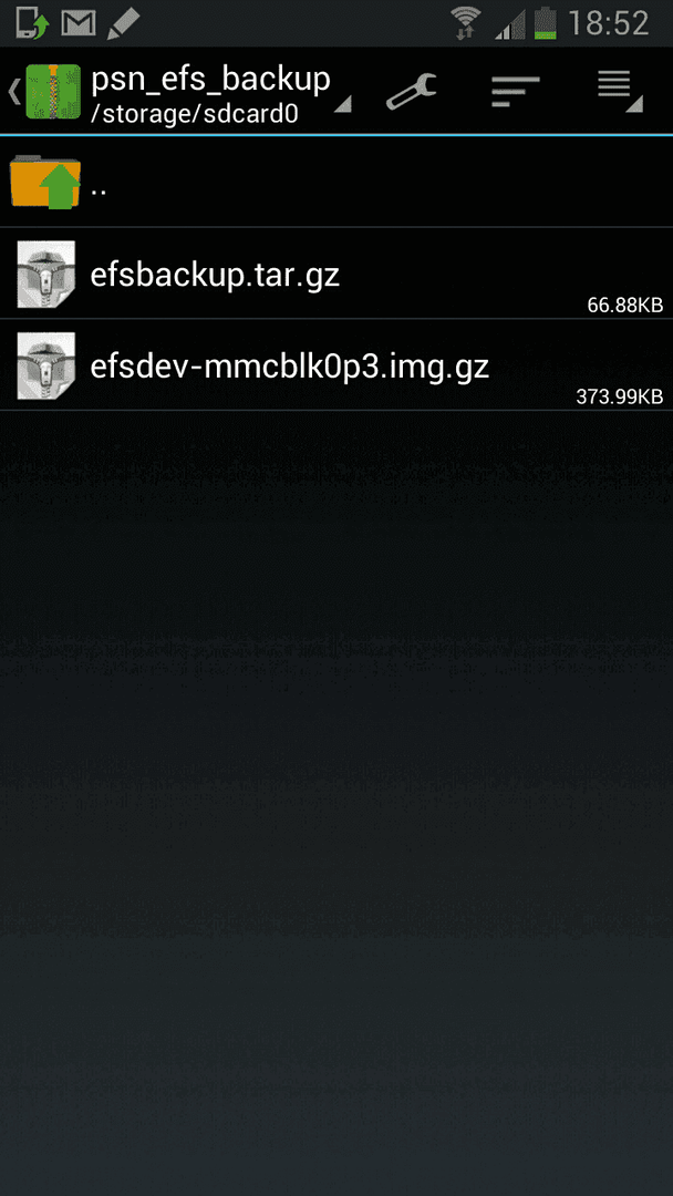

Also ein richtiges (neues) Modem hast du wohl schonmal. Es gibt mehrere Möglichkeiten, aus dem Factory Mode (der mit dem Kasten mit der gelben Schrift) herauszukommen. Das bringt dir bloß nichts, wenn deine EFS Partition Schrott ist, und du keine Möglichkeit hast, diese wiederherzustellen. Was ist denn in den .tar.gz Dateien drin? Nicht zufällig eine .img Datei?
Reaktionen: Korra<3
Ne in diese tar.gz sind nur Ordner mit Imei wifi und andere md5 Dateien drinnen.
Kann ich diese Img benutzen, wenn ja mit welchem Programm?

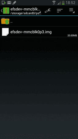

Da ist doch eine 20 Mb img Datei ;) die mit zb. PHILZ Cwm herstellen

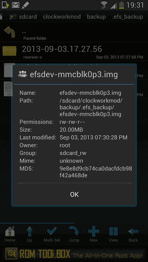

Klick mal mit. einem Dateimanager auf Eigenschaften ob es wirklich 20 Mb hat (die img)

Hier ein Bild:
Ändere mal den Namen nur auf "efs.img". Vllt liegt es einfach nur daran. Wenn es in PhilZ scheitert, gibt es noch eine Möglichkeit, sie im laufenden Betrieb wiederherzustellen. Mehr dazu aber erst, wenn es mit Umbenennen in PhilZ nicht geht.
Reaktionen: Korra<3
Bleib mal cool jetzt die img passt ! Mach das mit Philz
Mach mal einen Screenshots der Telefon Info vielleicht ist dein Kernel nicht kompatibel mit dem neuen Modem darum auch 0049........ zerschossen ist die Imei erst wenn dort nichts mehr steht was ja auch kein ding ist weil du ja ne img hast
Reaktionen: Korra<3
danke smooth und an alle anderen hab es endlich geschafft =) =) =) =)
hab die img einfach mit Root browser zu clockworkmod verschoben danach habe ich im Recovery Modus die img gewählt und jetzt ist alles paletti.
