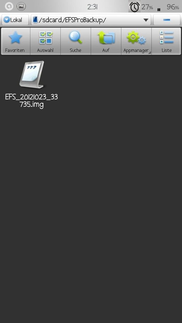

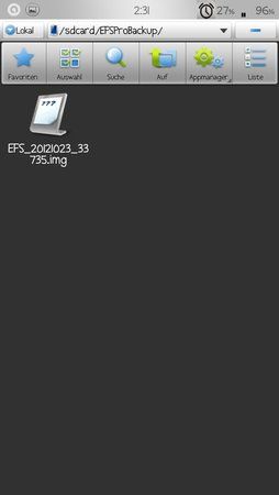

Bei mir ist da keine ZIP oder so... :confused: Nur ne img, diese ist aber 20MB groß.... Stimmt das so?
Hups! Bin ja gar nicht im S3 Forum!
Naja, aber die Frage könnt ihr mir bestimmt auch beantworten! :D ;)
Gesendet von meinem Nokia 5110
Sorry das ist RICHTIG ^^
hatte micht verschrieben gibt nur *.img oder *.tar
