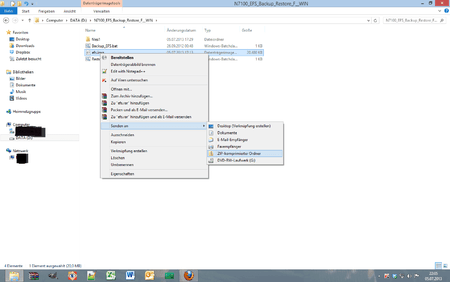

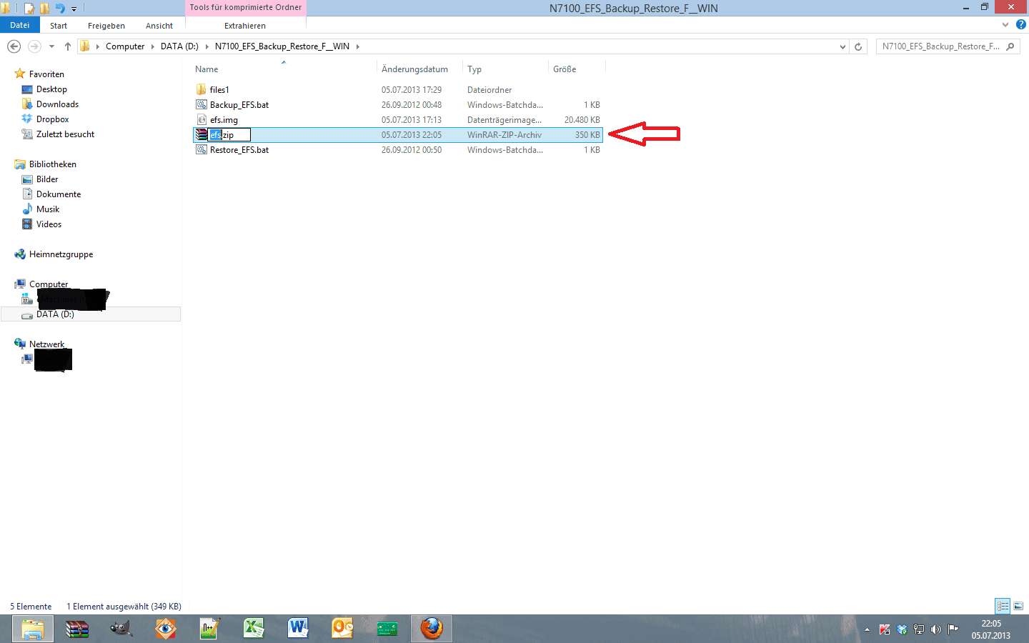

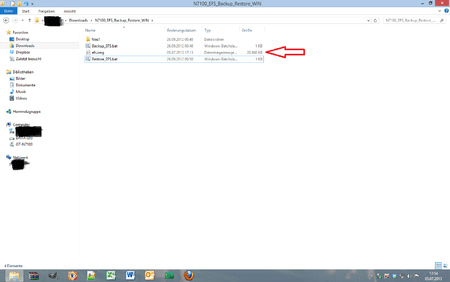

@ Dies funktioniert nur bei ROOT und SU!!!!!!!!!!!!!
für diejenigen die Probleme haben mit irgendwelchen dubiosen Backup-Tools der EFS zu sichern stelle ich mal etwas rein was immer funzt und bei jedem Phone. Viele Apps sind nicht kompatibel mit dem Note 2 wie z:B HC ktool.
Busybox installieren ist immer etwas gewagt da es auch hier zu Problemen kommen kann. IMEI weg und tschüß und nix geht mehr, auch nicht wenn man die aktuellen Modems flasht.
Hier das richtige zum efs Backup sichern.
LINK
Vorgehensweise:
Zuerst einmal downloadet die rar und entpackt diese auf dem PC / Desktop.
Nun habt ihr einen Ordner ( N7100_EFS_Backup.WIN ) indem eine files1, Backup_efs.bat und eine Restore_efs.bat habt. Jetzt schaltet unter / Einstellungen/Entwickler / USB Debugging an und verbindet das Note 2 mit dem PC. Hat es connected dann öffnet sich SU auf dem Phone, bestätigt das und öffnet dann den Ordner und klickt auf Backup_EFS.bat und wartet kurz bis ein cmd Fenster aufgeht und folgt den Anweisungen. Das Backup (20MB) wird erstellt und im Ordner ( N7100_EFS_Backup.WIN) abgelegt, sowie auf Eurer internen sdcard des Note 2, was heisst efs.img. Lasst es auf der internen sdcard liegen und macht aus der efs.img eine zip und ladet diese auf einen Eurer Hoster wie Dropbox, Box, Mega usw.
Damit habt ir immer eine Sicherung und wenn es mal schief geht, dann einfach alles nochmal und dann auch Restore_EFS.bat und schwupps is die IMEI wieder da. :lol:
