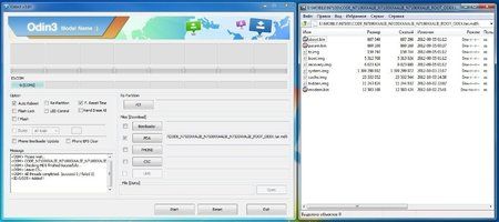

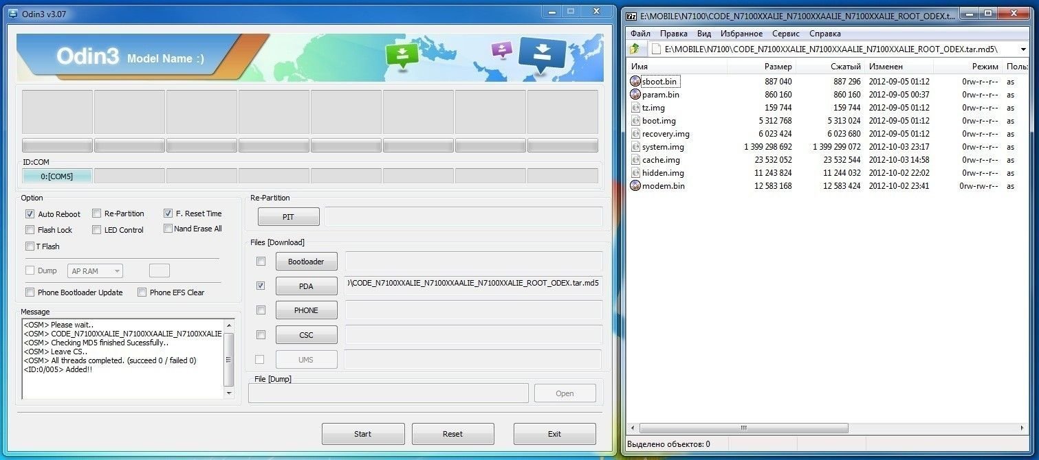

Für den normalen Stock-Rom-Flash gehst du wie folgt vor:
Stelle du sicher, dass du die aktuellen SAMSUNG Treiber installiert hast, lade dir Odin 3.07.
Zudem lädst du den letzten Stock-Rom (Hotfile.com: 1-CLICK Dateihoster: N7100XXDMC3_N7100DBTDMB1_DBT.zip) und entpackst den inhalt (ein mal)
Jetzt bringst du dein Handy in "download mode" (Erst sicherstellen, dass das Handy aus ist, dann Lautstärke-Runter-Knopf, Home + Anschalter) und schließt es an den Computer an.
Starte Odin und belasse alle Einstellungen wie sie sind. Klicke auf PDA, und wählst die .tar firmware. Danach auf "Start" und warten. Nach Abschluss des Vorgangs sollte alles softwareseitig so sein, wie es sein sollte.
Wegen dem Flash-Counter, ich zitiere: "flashing these ROMs doesn't raise flash counter" (Diese ROMs erhöhen den Flash Counter nicht)
Und natürlich erhältst du wieder updates, das ist so, als ob du nie was verändert hättest.
Quelle für Stock-Firmwares: [N7100 All in 1]Stock ROM +How to Root+Reset counter+MobileOdin+Xposed - xda-developers
