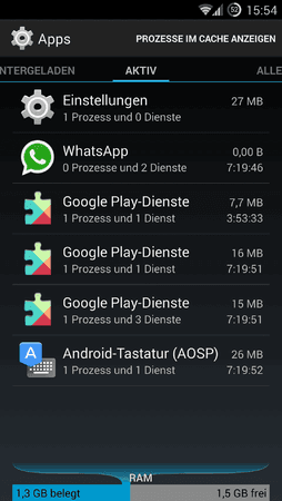

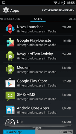

In diese APP Übersicht die du meinst schaue ich sehr oft , leider kann ich daraus keine direkten Rückschlüsse ziehen welche APP dafür verantwortlich sein soll .
Ich sehe das wenn das Handy frisch gestartet ist rund 700 MB Arbeitsspeicher belegt sind und nach rund 7 Stunden Handy Nutzung sind davon bald 1,8 GB Arbeitsspeicher belegt und dann kommen kurz davor grafikfehler und das Handy wird schlagartig langsamer oder friert ein oder rebootet dadurch auch oder ich muss dann ab und zu zwangsweise durch den Ausschalter resetten.
Welche Rückschlüsse soll ich anhand der apps in den Screenshots ziehen?
Normalerweise sorgt doch Android selber dafür das der Arbeitsspeicher wieder frei wird sobald dieser zu voll ist .
Aber diese Funktion ist scheinbar aus? :o
Welche Lösungsmittel gibt es noch ?

Ich habe vermutet, dass dort ersichtlich wird, ob eine App dafür verantwortlich ist, da hinter dem Appnamen ja der aktuelle Ram-Verbrauch gezeigt wird. Naja, wäre auch zu einfach gewesen. :)
