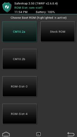

Ist es eigentlich möglich über Safestrap mehrere Roms laufen zu lassen bzw. Durch booten hochzufahren?
So wie in Windows verschiedene Versionen?
Kurz und knapp ja.
