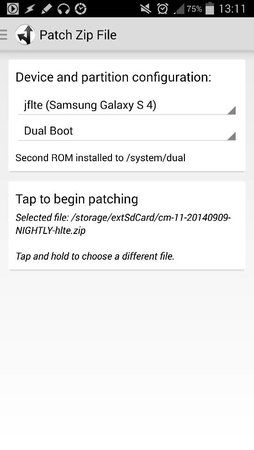

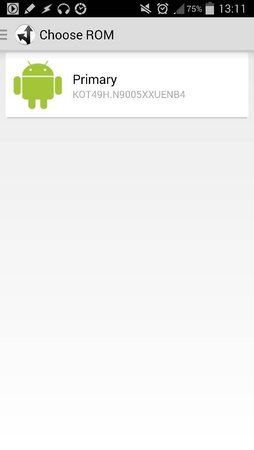

Irgendwie. .. :(
Ich hab jetzt dualbootpatcher und dualbootswitcher installiert.
Dualbootutility liegt auf der sd (hab bis jetzt noch nichts damit gemacht, garnichts nur drauf kopiert)
Im Dualbootpatcher hab ich die Rom-datei ausgewählt und auf s4 gepatcht.
Hab jetzt weder einen von den Ordnern noch einen anderen Kernel noch eine andere Rom gefunden

Ähm...was hast du genau gemacht?
Du musst so vorgehen:
PrimärRom: DualbootPatcher installieren
PrimärRom: Im DualbootPatcher >SetKernel
PrimärRom: Im DualbootPatcher die Zip für den DualBoot patchen
Im Recovery: Die gepatchte Zip mit der dualboot-Endung flashen (das Handy startet beim booten dann direkt in die SecondRom) SecondRom: DualbootPatcher installieren
SecondRom: Im DualbootPatcher > SetKernel
Fertig ;)

Bei mir gibt es nach dem 3. Schritt keine Datei mit der Endung dualboot
Dualbootutility.zip wird garnicht benötigt oder?
Dann machst du was falsch...
Verlässt den Patcher, wärent er patcht oder dein Bildschirm geht aus.
In beiden Fällen bricht er einfach ab, ohne dir darüber eine Meldung zu geben
