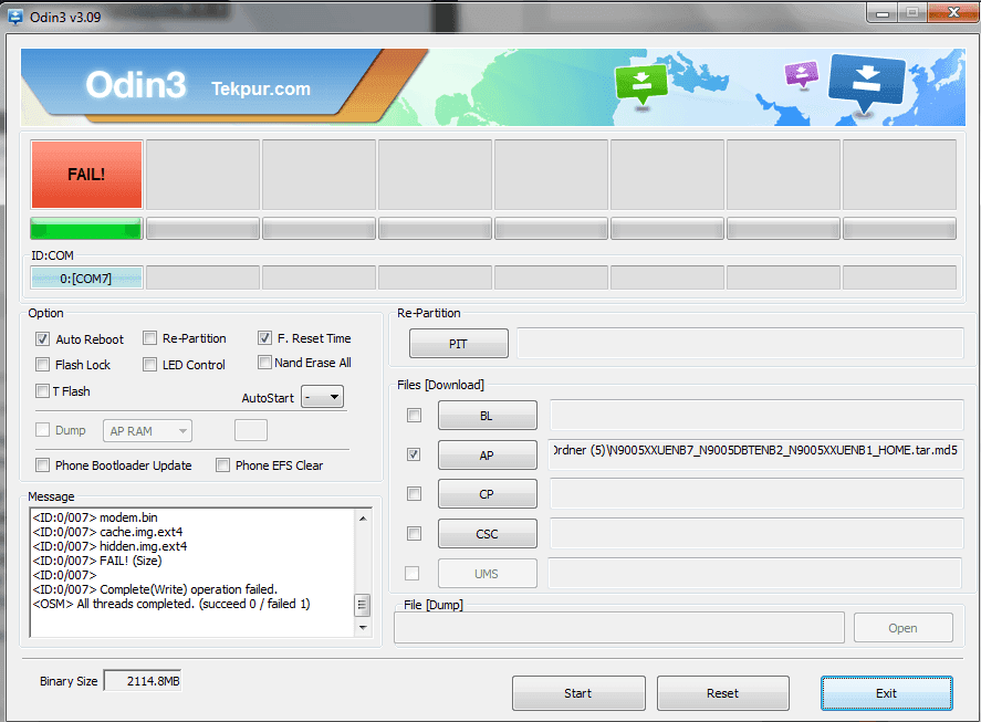

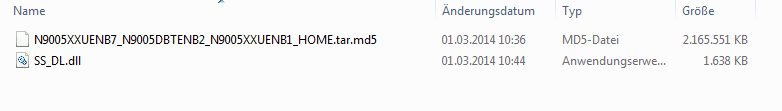

Hallo Leute, ich habe nun das ganze Forum durchgelesen und habe keine Lösung zu meinem Problem gefunden. Ich hoffe ich schreibe hier richtig.
Ich habe nun ein Note3. Ich habe es gerootet und wollte nun eine andere Version Flashen. Ich habe jedliche Anleitungen befolgt und habe sie auch eins zu eins durchgeführt, eine Davon ist diese (Mit der habe ich auch angefangen : [Anleitung] Samsung Galaxy Note 3 - Flashen einer neuen Firmware - Samsung Galaxy Note 3 Root und ROM - Android Forum
Knox steht bei mir auf 0x1. Aber ich denke nicht das das weiter wichtig ist, außer das eben die Garantie weg ist. Ich bin froh wenn das Handy überhaupt wieder voll funktionsfähig ist und eine ordentlich Version drauf hat. Das Handy habe ich übrigens bei O2 gekauft. Darüber läuft auch mien vertrag. Ich habe wirklich schon alles verucht. Am ende muss ich jedoch ein EFS backup machen, bzw es durchzuführen (Danach führe ich immer die voraussetzungen neu durch). Ich verstehe es echt nicht. Ich starte Odin, während das handy natürlich im downloadmodus ist. Odin brauch dann ca 5-6. bis es kurz vor dem Ende "FAIL" anzeigt. Ich wäre euch für jede antwort dankbar, ich habe ehrlich gesagt schon angst das ich 600 in den müll geworfen habe.
ODIN CODE:
<ID:0/007> Added!!
<OSM> Enter CS for MD5..
<OSM> Check MD5.. Do not unplug the cable..
<OSM> Please wait..
<OSM> N9005XXUENB7_N9005DBTENB2_N9005XXUENB1_HOME.tar.md5 is valid.
<OSM> Checking MD5 finished Sucessfully..
<OSM> Leave CS..
<ID:0/007> Odin v.3 engine (ID:7)..
<ID:0/007> File analysis..
<ID:0/007> SetupConnection..
<ID:0/007> Initialzation..
<ID:0/007> Get PIT for mapping..
<ID:0/007> Firmware update start..
<ID:0/007> SingleDownload.
<ID:0/007> sbl1.mbn
<ID:0/007> NAND Write Start!!
<ID:0/007> aboot.mbn
<ID:0/007> rpm.mbn
<ID:0/007> tz.mbn
<ID:0/007> sdi.mbn
<ID:0/007> NON-HLOS.bin
<ID:0/007> boot.img
<ID:0/007> recovery.img
<ID:0/007> system.img.ext4
<ID:0/007> modem.bin
<ID:0/007> cache.img.ext4
<ID:0/007> hidden.img.ext4
<ID:0/007> FAIL! (Size)
<ID:0/007>
<ID:0/007> Complete(Write) operation failed.
<OSM> All threads completed. (succeed 0 / failed 1)
Falls noch irgendwelche informationen nötig sind, teile ich sie euch gerne mit.
Ich weiß ehrlich nicht mehr weiter ..:sad:

Ich würde es nochmal flashen, vielleicht gab es einen Wackler. Desweiteren könnte es sein, das du ein O2 Branding hast, ob da was anders ist, wie bei DBT weiß ich nicht. Vielleicht mal mit Pit flashen. Hier gibt es auch einen Thread zum debranden.
Ist das PIT-File nur für die dort verlinkte Firmware?
Oder kann ich das auch in Verbindung mit der aktuellsten FW flashen?
Du meinst die B7 mit Pit File von hier flashen?
Wenn ja dann geht es
Ja genau die mit B7 am Schluss.
Hoffentlich klappt das.
Als ich das Note bekommen hab war die 4.3 drauf und ich wollte die 4.4.2 flashen. Danach ging nix mehr.
Jetzt hab ich ne polnische 4.4.2 drauf (XEO)
Ne deutsche DBT konnte ich nicht flashen
Das sollte mit PIT File funktionieren
