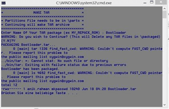

Die Anleitung hat funktioniert, habe mich exakt dran gehalten bis auf einen Schritt:
Gebt einen Namen ein, z.B. Bootloader. Achtung keine Leerzeichen im Namen!!!! Drückt Enter.[/QUOT]
Da kam eine Fehlermeldung:
[s. angehängtes Bild]
"1 [main] ls 6052 find_fast_cwd: WARNING: Coudln't compute FAST_CWD pointer. Please report this problem to the public mailing list cygwin@cygwin.com"
Resultat war, dass das erzeugte tar korrupt war (bestand hauptsächlich aus null Bytes und hatte eine Größe von ca 11kB.
Lösung: Im Verzeichnis TAR_MD5_PACKAGER\bin die Dateie cygwin1.dll durch eine neuere cygwin1.dll ausgetauscht. Ich nutze W8.1 64Bit, k.A. ob es daran lag.
Anschließend nochmal das tar erzeugt. Diesmal war die Datei ca 1,8MB groß. Damit hat alles funktioniert.
Die cygwin1.dll findet man durch Googlen. Oder alternativ hier im Anhang.
