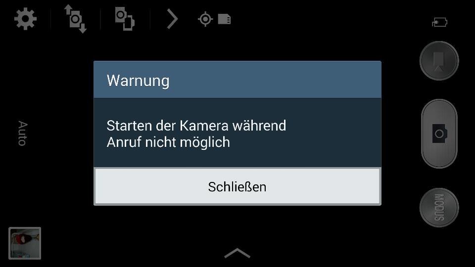

Ich hatte mein Note 3 mit der DTM Firmware bekommen.
Nun habe ich mir die DBT (N9005XXUENB7 [DBT] [4.4.2] Germany - Downloads - SamDownloads) geflasht und wollte während eines Anrufes ein Foto machen.
Die Kamera sagt mir auf einmal das die Kamera während des Anrufs nicht möglich ist.
Habe mir nun die Google Kamera installiert da geht es aber.
Weiß jemand wie ich das wieder ändern kann das ich wie bei der DTM trotzdem ein Bild machen kann.
Jemand eine Idee ?
Root Rechte vorhanden.

Dann kopier die XML mit dem Root Explorer in ein anderes Verzeichnis (auf die SD zB) und editiere sie dort. Dann abspeichern und nochmal öffnen ob es übernommen wurde.
Dann die XML wieder zurück kopieren und die Rechte korrekt setzen. Danach einen Reboot machen.

Wenn ich die auf die Interne und / oder externe SD kopiere ist die feature.xml leer o.O
Öffne ich sie im System ordner steht alles drin o.O
EDIT : Ups, Sehr alte Root explorer Version war noch bei Root explorer v 1.6 :D, Habe jetzt die ausm PlayStore und damit geht es :D
Nach dem Reboot jetzt -> ES GEHT *-* Danke :OOO
