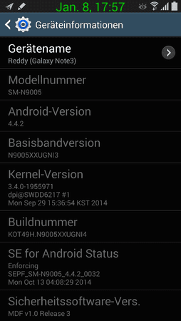

So sieht es jetzt aus ....

flash hat geklappt,
ist das normal das kein ton kommt beim start? habe in errinerung das immer so ein anfangs ton kommt wen die Sammy-rom startet und noch dazu dauert es ULTRA lange bis es startet ziemlich komisch :/
mfg
edit: so gerade neu gestartet ton kamm kurz aber so am ende abgehackt naja immerhin etwas...
Wenn kein Ton kommt passt es nicht! Hatte ich auch. Zeigt es jetzt die IMEI an?
