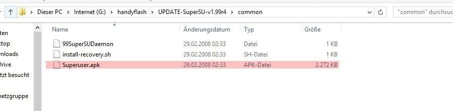

SuperSu.apk aus SuperSU Download extrahiert (Zip) und installiert.
(Unter Sicherheit installieren von Fremdquellen aktivieren)
SU Update (Mit SuperSu aus den Store geht es nicht !!!)

Meinst du die APK (siehe Anhang)?

Der ursprüngliche Beitrag von 01:58 Uhr wurde um 02:00 Uhr ergänzt:
wenn du es entpackst hast du drinnen die apk die du dann instalieren kannst...
