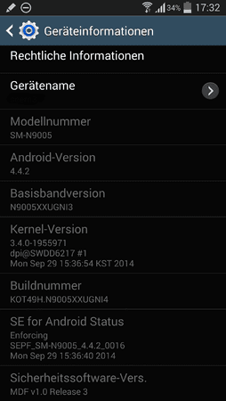

Guten Abend.
Leider Blicke ich nicht mehr durch welche Firmware und Kernel ich mit den towlroot kann.
Darum muss ich blöd fragen.
Geht es bei mir noch? Oder muss ich den Umweg nehmen.
Oder doch gleich cf Auto root.
Hier mein Note 3 im Screenshot
Danke für die Hilfe
Gib mal bitte ins Telefon ein
*#1234#
und poste, was bei CSC steht.
N9005DTMGNJ1 steht bei CSC
