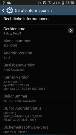

Ich habe das Problem, Wiki mit Begriffen habe ich gelesen, aber nicht sicher geworden damit, dass ich diesen Satz nicht ganz verstehe:
Lade dir den Original-Kernel herunter, der zu der ROM-Version auf deinem Telefon passt. Flashe ihn genau so, wie du es in Schritt 3 schon einmal gemacht hast:
Schaue ich bei mir in die Systeminformationen rein, dann sehe ich
Basisbandversion mit "GNI3" hinten stehen und eine
Buildnummer mit "GNI4" hinten stehen.
Für die Auswahl muss ich von der Seite, die auf Seite 49 angegeben wird, einen Originalkernel runterladen, der genau zur ROM-Version passt.
Auf der Downloadseite finde ich nur eine Kernelversion mit einem 4er hinten dran.
Liege ich richtig, dass die RomVersion auf meinem Handy die Buildnummer ist?
Ist diese Kernelversion die richtige für mich?
KERNEL_N9005XXUGNI4.tar.md5
Danke euch,
Oliver
ps. Bin nun draufgekommen, dass die Basisbandversion das Modem sein könnte. Dann wird die Buildnummer die Romversion sein?
