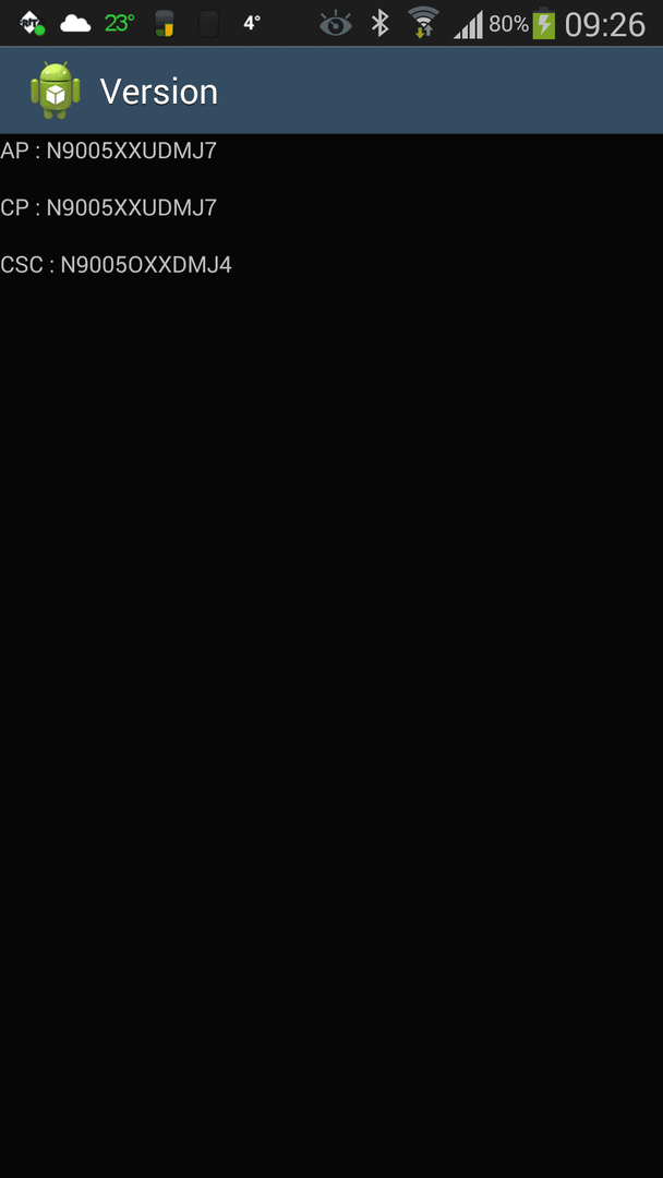

Ich habe jetzt noch eine ergänzende Frage. Mein Note scheint ja ein ungarisches Gerät (XEH) zu sein. Wenn ich den Code *#1234# eingebe bekomme ich das folgende angezeigt. Also entweder bin ich zu blöd oder blind aber wo sehe ich da meinen dreistelligen CSC Code? OXX scheint es ja gar nicht zu geben...

Man sollte mal die grundsätzliche Erklärung was die CSC ist anpinnen. In der CSC sind immer mehrere Produktcode enthalten.
Ich hatte auch die OXX CSC mit dem Produktcode XEH also Ungarn.
Mit Kies kann man ganz einfach den Produktcode auslesen.

Schau mal den ersten Sticky unter Samsung allgemein an, vielleicht fällt dir was auf.
