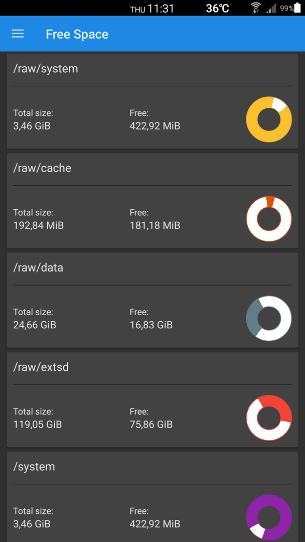

Grund dafür ist das die /system Partition nicht allzu groß ist und 2 TW ROMs nicht passen (das Problem hatte ich am Anfang)
Wie man hier sieht ist nicht mehr viel frei auf /system nachdem ich eine TW und eine CM ROM installiert habe:

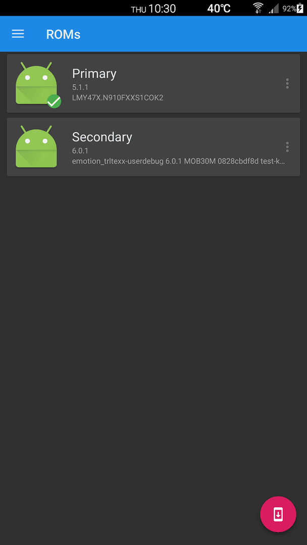

jetzt sollte unter ROMs die Secondary dazugekommen sein, sieht bei mir so aus:
durch einmaliges antippen wird die ROM gewechselt, tritt aber erst in kraft wenn man das Handy manuell neustartet.
