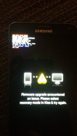

hallo ihr lieben
mein note 4 startet nur noch mit dieser meldung
ich habe schon so viel gelesen probiert und was weiß ich

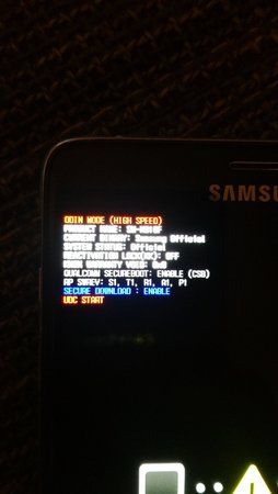

ich habe einen thread gefunden wo eine "repair firmware" angeboten wurde mit dieser bin ich so weit gekommen wie noch nie
vllt kann mir jemand helfen
ich schließe das kabel an lege den akku rein ud sofort startet mein handy

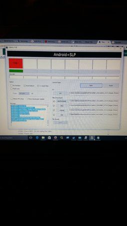

hier kommt die odin log :
<OSM> Enter CS for MD5..
<OSM> Check MD5.. Do not unplug the cable..
<OSM> Please wait..
<OSM> BL_N910FXXU1ANK4_CL3311829_QB3005660_REV00_user_low_ship_MULTI_CERT.tar.md5 is valid.
<OSM> AP_N910FXXU1ANK4_CL3311829_QB3005660_REV00_user_low_ship_MULTI_CERT.tar.md5 is valid.
<OSM> CP_N910FXXU1ANK4_REV00_CL_1795169.tar.md5 is valid.
<OSM> CSC_OXA_N910FOXA1ANK4_CL3311829_QB3005660_REV00_user_low_ship_MULTI_CERT_.tar.md5 is valid.
<OSM> Checking MD5 finished Sucessfully..
<OSM> Leave CS..
<OSM> All threads completed. (succeed 0 / failed 0)
<ID:0/007> Removed!!
<ID:0/007> Added!!
<OSM> Please wait..
<OSM> Leave CS..
<ID:0/007> Odin v.3 engine (ID:7)..
<ID:0/007> File analysis..
<ID:0/007> SetupConnection..
<ID:0/007> Initialzation..
<ID:0/007> Set PIT file..
<ID:0/007> DO NOT TURN OFF TARGET!!
<ID:0/007> Get PIT for mapping..
<ID:0/007> Firmware update start..
<ID:0/007> aboot.mbn
<ID:0/007> NAND Write Start!!
<ID:0/007> sbl1.mbn
<ID:0/007> rpm.mbn
<ID:0/007> tz.mbn
<ID:0/007> sdi.mbn
<ID:0/007> NON-HLOS.bin
<ID:0/007> boot.img
<ID:0/007> recovery.img
<ID:0/007> system.img.ext4
<ID:0/007> persist.img.ext4
<ID:0/007> modem.bin
<ID:0/007> Transmission Complete..
<ID:0/007> Now Writing.. Please wait about 2 minutes
<ID:0/007> Receive Response form LOKE
<ID:0/007> cache.img.ext4
<ID:0/007> hidden.img.ext4
<ID:0/007>
<ID:0/007> Complete(Write) operation failed.
<OSM> All threads completed. (succeed 0 / failed 1)

Auf welchem Stand war Dein Note vor dem Fehler?
4.x,5.x, 6.x?
Ein Downgrade sollte sich eigentlich ausführen lassen.
Hast Du alles auf Wereinstellungen gesetzt?
Sollte es sich um einen mmc_read error handeln, und Du noch Garantie/Gewährleistung hast, Gerät tauschen lassen.
